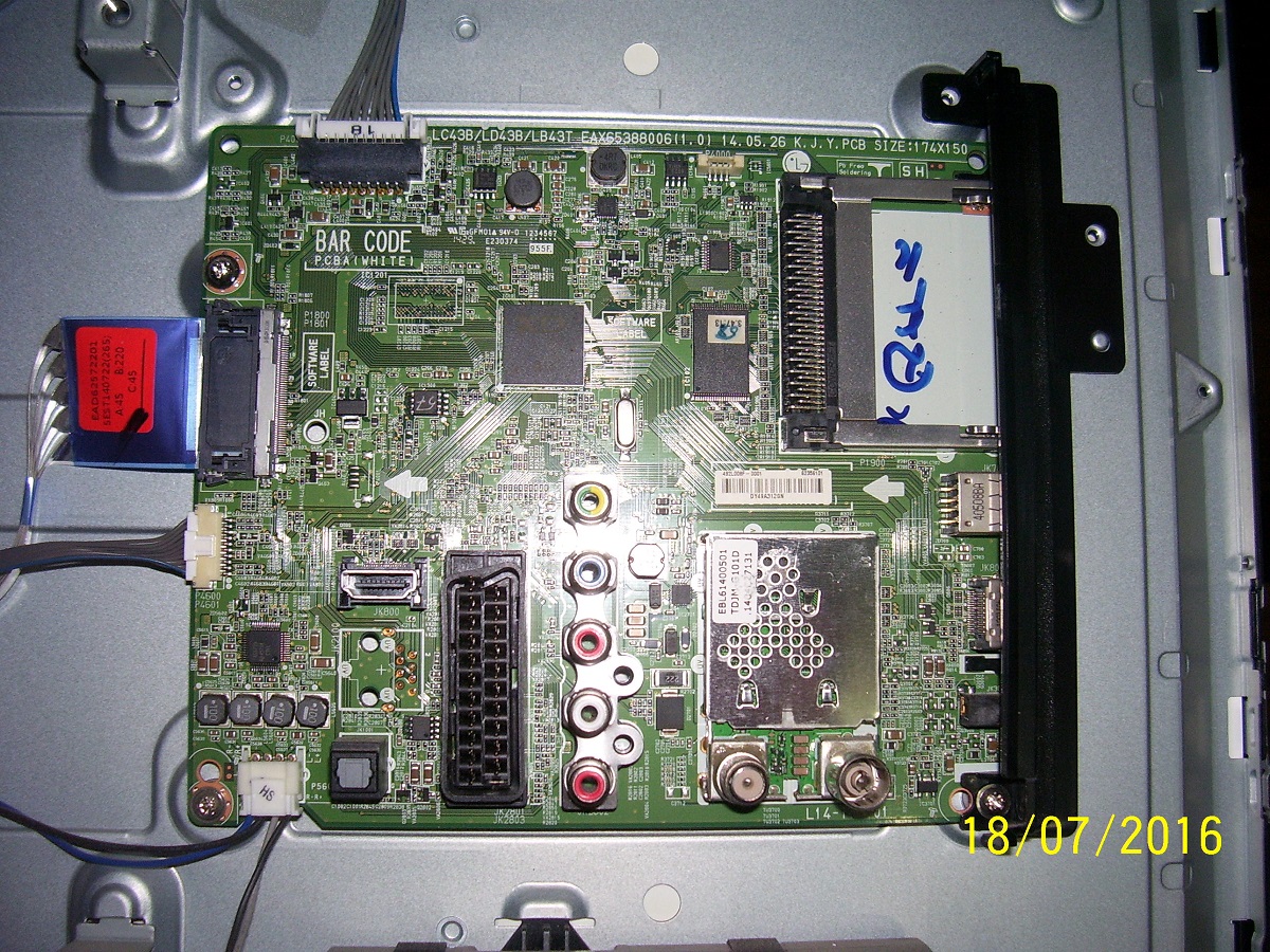

LG led 32LB561V-ZE
Состав
LC43B/LD43B/LB43T
main 65388006 (1.0)
LGE2131 A7MKN51C
H27U1G8F2CTR (стикер:3.47.13)
25L8006E
H5TQ1G63EFR
TAS5733
LCX244
A8303
4580M-E1
TPS65282
Tuner: EBL61400501 TDJM-G101D
T-CON: V14 42 DDR 60HZ Control_ver 0.3 P/N:6870C-0480A
TL2375EP
SW5084A
PSU: EAX65423701 (2.1) rev2.1

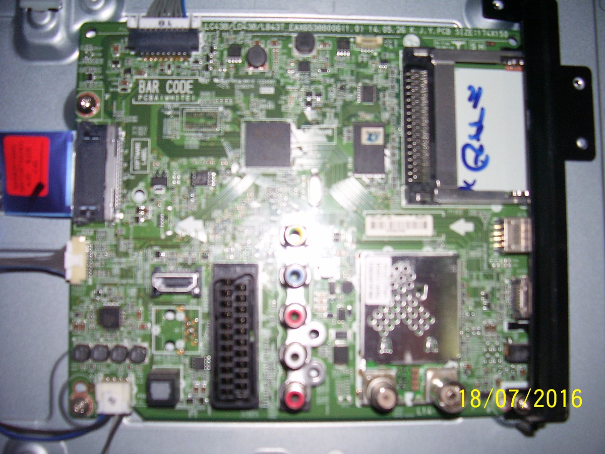

после грозы горит красный светодиод, процессор моментально при включении в состоянии палец не удержать. Думаю ему кирдык. Поэтому в поисках майна.
Обнаружен майн на китайском инет магазине -
Оригинал для LG 32LB5610-CD материнская плата EAX65388003 (1.0) LC320DUE
на вид почти один в один, надписи LC43B/LD43B/LB43T
но номер EAX65388003 а не EAX65388006
как думаете подойдет
ДОБАВЛЕНО 11/08/2016 19:36
работоспособность тюнера не нужна, главное HDMI и Av
 Размер файла:  441.64 КБ
 Просмотрено:  426 раз(а)
 Размер файла:  630.74 КБ
 Просмотрено:  403 раз(а)

Ищут не по текстолиту EAX, а по партномеру EBR (EBT).

Сообщение #4 От 11/08/2016 21:41 цитата
Значит, оторвался стикер.
LG 32LB561V-ZE Шасси (Main Board): LD43B (EBU62356101)
LG 32LB561V-ZE.BRUWLDU ch LD43B
Main Board: P/N EBU62356101
CPU: IC101 LGE2132
Sistem Eeprom: IC104 4G25 (24C256)
SPI Flash: IC1300 Winbond 25Q80BVSIG (25Q80)
NAND Flash: IC102 H27U1G8F2C
PSU+iNVERTER: LGP32-14PL1
Panel: LC320DUE(FG)(A3)
Примерь.
http://remont-aud.net/_bd/316/64613269.jpg

похож но номерEAX65388003 а не EAX65388006 , нашел у меня 62356101
полная модель тв 32LB561V-ZE.BDRWLDU
