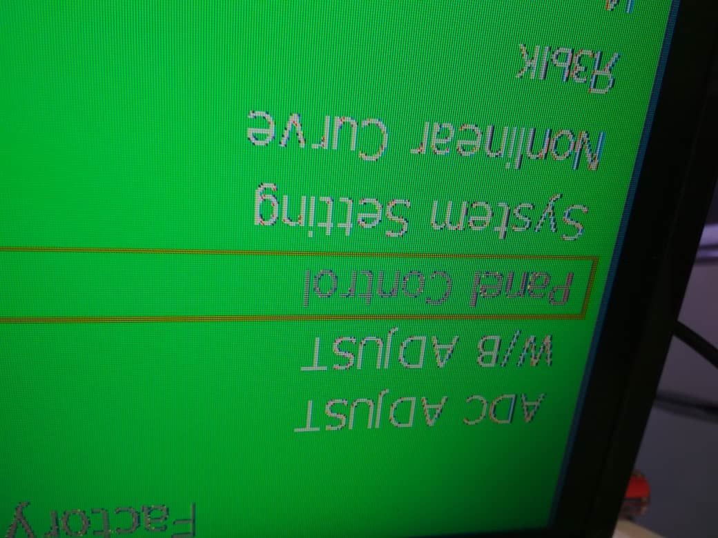

Поступил данный тв с разбитой матрицей. Установили туда старую матрицу lty400wt-lh1 тикон 400wsc4lv0.4.
Физически на корыто посадили, питание матрицы лвдс пары тоже пришлось переделать, все сдружили все заработало. но осталось переворот картины и негатив.
залез в СМ, все как надо настроил, картина четкая и как положено. стоит выключить от пульта и включить снова, обратно уходит в негатив, но переворот остается настроенным. думал в флехе что то перепрошил на другую та же беда, формат лвдс не сохраняет.
думал на тиконе просто SEL-LVDS лог сменю, тоже не прокатило, на 1 и 0 все равно картина в негативе. нормализуется только в сервисе, а сервис не сохраняется.
подскажите как выйти из ситуации, можно ли отредактировать прошивку и переключть формат в редакторе. прошивка слитая после переворота картины есть.

фото сервиса покаж, где что есть.

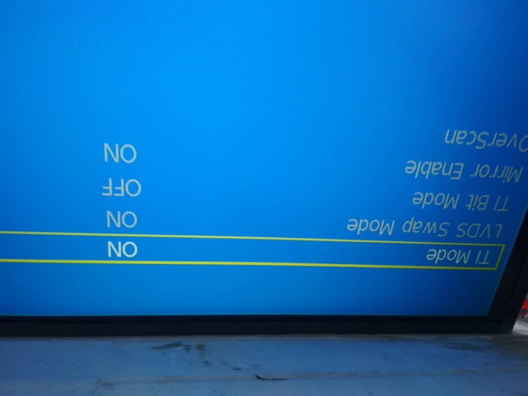

TI Mode, вот тут меняется формат. по умолчанию стоит OFF, переключишь на ON формат совпадает и показывает отлично. после перезагрузки тв опция опять становится на OFF

а есть ли функция выгрузить данные из телика на флешку? тогда выгружай, редактируй параметры LVDS и грузи в обратку.

Mirrad, mirror enable отключи
Mirrad
Сообщения: 228
Сообщение #8 от 17/08/2020 06:21 цитата
Если его отключу то картина же перевернется

тикон 400wsc4lv0.4
а откуда инфа, что в этом тиконе есть нога SEL-LVDS? Пересмотрел несколько даташитов на матрицы с этим тиконом на 41 пин, нет в распиновке такой ноги. Похоже одноформатные они, на JEIDA только работают.
