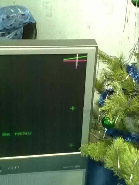

Коллеги, доброго времени суток. Попался в ремонт проектор LG RT40NZ60RB с проблемрй сведения цветов. Опыта в ремонте подобных аппаратов у меня мало, так что нужен совет.Визуальный осмотр ничего не дал, питание в норме, обе STK 392-120 греются. Фото прилагаю. Разведение красного с зелёным по углам вверху и по цетру внизу, регулировка с пульта не помогает.
  31122010088.jpg  23.07 КБ  Скачано: 2302 раз(а)
  31122010087.jpg  30.2 КБ  Скачано: 2247 раз(а)

такое несведение думаю можно устранить через сервисное меню шасси MP-03AA схема тв тут http://archive.espec.ws/section315/file12873.html тут сервис мануал с настройками
http://tv-remont.info/load/37-1-0-4327
вход в сервис попробуй MENU -MENU одновременно на 5 сек
в сервисе ищи пункт CONVERGENCE - это и есть сведение

Девайс сей у клиента дома, по причине размера к себе не повёз. Завтра-послезавтра съезжу к нему, попробую настроить. Спасибо за помощь. По результатам отпишусь.
