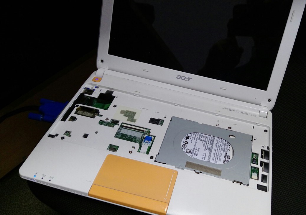

Разбирал в очередной раз свой нетбук Acer Aspire One, и теперь он включается, но на экран не идёт изображение.
Подробно, как всё происходит: нажимаю на кнопку питания, вентилятор на процессоре начинает шуметь, спустя 7- 9 секунд умолкает и всё. Индикатор питания продолжает гореть. На экран никакого изображения не выводится. Обычно при нормальном включении компьютера экран сначала подсвечивается, а потом уже белое по чёрному, но здесь вообще никакой реакции на экране.
Что было предпринято: так как при разборке вытащил аккумулятор/батарейку BIOSа, и тут же уронил её на близлежащее пространство матплаты (+- 2 см), то подумал что этим батарейку испортил, купил батарейку и вставил, ноль реакции.
В чём сам вопрос Понимаю, можно предположить что матплата испорчена мною, надо прозванивать цепи и т.д. и большинство скажут "нести в мастерскую", но по той причине, что стоит он (нетбук) 3000 рублей, я его никуда не понесу:-) . Поэтому просьба к опытным назвать самые лёгкие варианты неисправностей, которые можно исправить самостоятельно.[/b]

Kamidadze, самый "легкий вариант" - последовательно рассказать, за каким разбирал и как(снимал ли шлейф матрицы при подс. акб, ОЗУ как там в разъеме и т.п.), ну еще на внеш.монитор подкл-ся.

Внешнего монитора к сожалению нет, поэтому проверить не получается.
Когда разбирал, сам нетбук был выключен, однако в это время шла его зарядка.
При подсоединении АКБ шлейф матрицы не снимал. У меня есть второй такой же нетбук, я шлейф его матрицы вставлял - безрезультатно.
ОЗУ стоит как Москва.
Что можно предположить, исходя из моего сказанного?

Сегодня нашёл монитор, и подключил его к нетбуку реакции 0.
Да, разбирал его в состоянии, когда подключена зарядное устройство ну и идёт зарядка. Может в этот раз что не так сделал, может закоротил что на плате, но в прошлые разы всё ок, раз 10 разбирал, проблем никаких

Вот фото монитора, что я сегодня подсоединял. Ноль нулём

Так вы его прибили. Счас не смотря, что вы этого делать не хотите, лучше в сервис.

Вы замеры питаний хотя бы сделайте подмигивание
