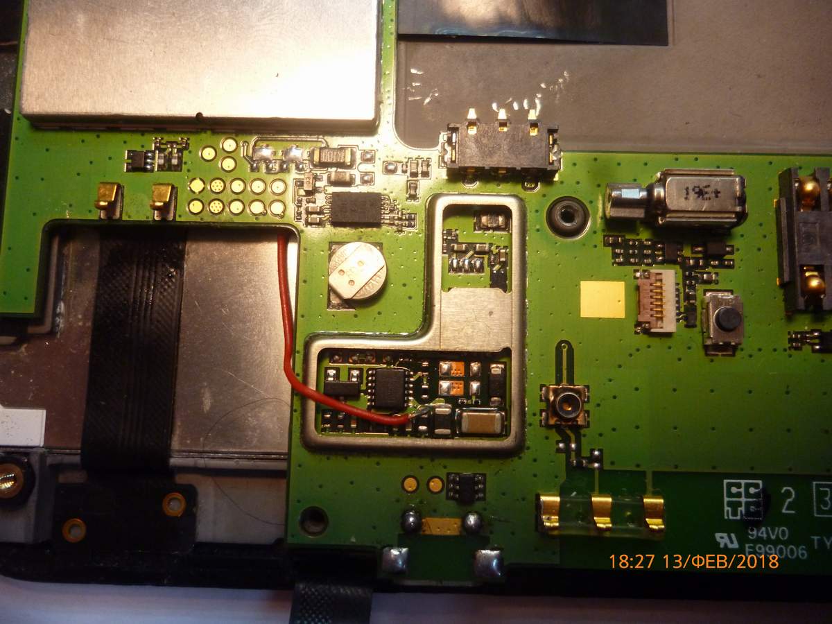

ZTE V9 (RTK V9). Вырван USB разъем
krash1
Сообщения: 207
krash1
Сообщение #1 от 03/02/2018 02:54 цитата
Планшет ZTE V9 (RTK V9)
Вырван USB-разъем....Схемы нигде не нашел... Может кто подскажет куда плюс идет?
disel 33
Сообщения: 1384
Сообщение #2 от 03/02/2018 05:25 цитата
а проследить по дорожке не пробовал?
krash1
Сообщения: 207
krash1
Сообщение #3 от 03/02/2018 12:09 цитата
с пятака дорожка уходит внутрь платы, но не насквозь, а видимо между слоями....
alexsey_84
Сообщения: 1572
alexsey_84
Сообщение #4 от 11/02/2018 06:25 цитата
krash1, Мультиком звякни и найдёшь куда идут ))))) подмигивание
krash1
Сообщения: 207
krash1
Сообщение #5 от 13/02/2018 20:26 цитата
Заколебался я мультиком искать.... пришлось иголочкой в это место ткнуть и на другой стороне платы прозванивать... Всё-же нашел. Фото прикладываю, вдруг кому пригодится
