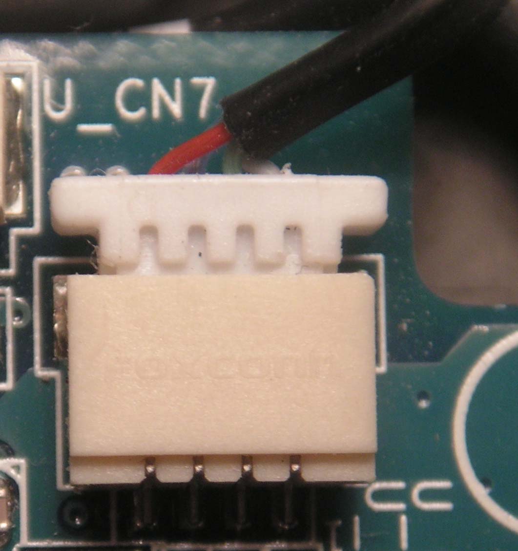

Сивый
Так выглядит моя материнская плата сзади и спереди.
Крупно показано что-то черное, которое, по-моему и есть искомый аккумулятор.
Или я не прав?
igme
Сообщения: 1126
"Что-то чёрное".
Если имеется в виду чёрный разъём с уходящим кабелем в матерчатой оболочке под плату - неа, это кабель от разъёма питания судя по надписям рядом А если "квадратик" с надпиьсю 2R2...тоже неа, это дроссель
На верхней стороне материнки батарейку не наблюдаю (только если она не под шлейфом жёсткого диска, что вряд-ли). Таки давайте теперь посмотрим ОБРАТНУЮ сторону материнки. Я ж просил фото ОБЕИХ сторон, не вижу фото обратной стороны, может я слепой? |
Сивый
Да, именно на обратной стороне этот аккумулятор и оказался.
Отключил его, закоротил контакты на плате, немного подождал и опять подключил.
Ноутбук собрал. Но это не помогло. Так ноутбук и не включается.
По-моему, там и основной аккумулятор глючит.
