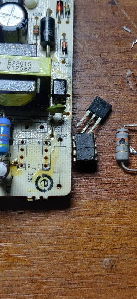

Всем доброго времени суток! Выгорела шимка 1200P60 со всей обвязкой из-за микротрещины на резисторе в истоке полевика. Плата CQC12001068899. Прошу помощи в опознании R75 и R76

Azalis71, сумашествие

привяжи кн нему внешний бп 12в,1.5А
так будет проще и шустрее ибо восстанавливать родной можно доскону
