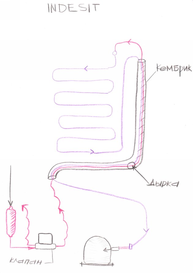

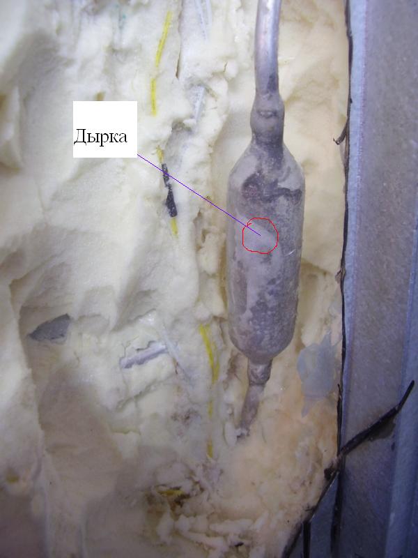

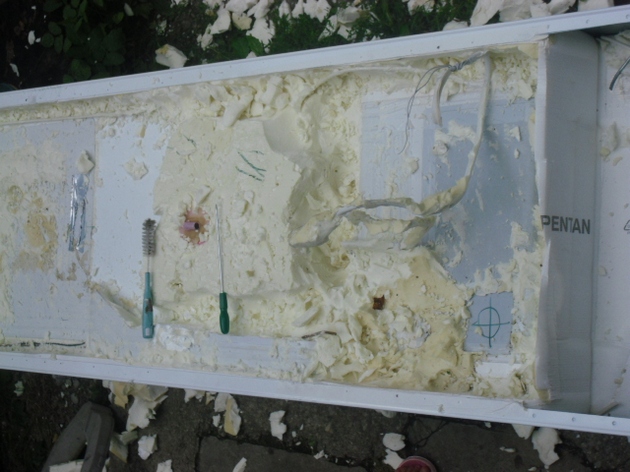

по Индезитам (по нашим данным):

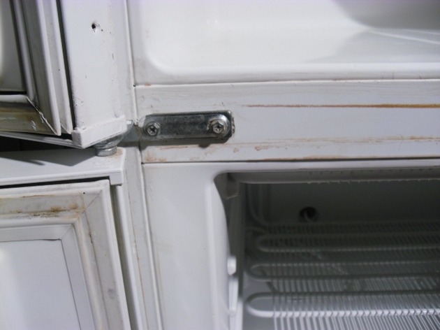

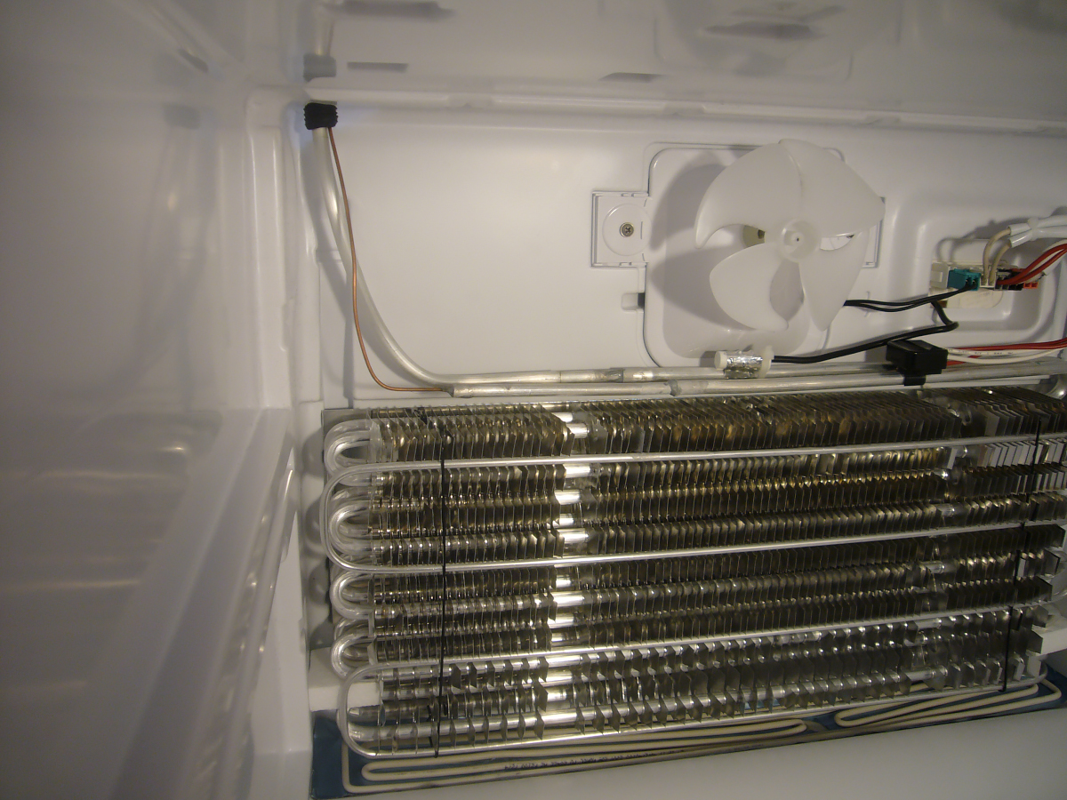

1) одно из самых "коронных" мест - петля обогрева между дверями. Ремонт такой: или исключить петлю из контура или перепрокладываем свою.
2) еще одно в двухкомпрессорных холодильниках с расположением ХК сверху - правый верхний угол (если смотреть сзади) в запененной части. Там находятся локринги (опрессованные соединения трубок). По ним очень часто течет. И как результат - вздувается и лопается задняя стенка в ХК. Ремонт - вырезаем протекающий локринг и: если локринг Алюминий-Алюминий, то просто спаиваем трубки; если локринг Алюминий-Медь, то впаиваем медно-алюминиевый стык (фабричный).
2а) Иногда в таких холодильниках утечка идет по обратке... поэтому режем пену и полностью меняем обратку на медную.
3) еще одно место - открытое, рядом с компрессором. Алюминиевая обратка входит в компрессор через кусок медной трубки. С одной стороны эта медная трубка соединена с алюминием при помощи локринга (опрессовка). вот по этому локрингу и течет. Ремонт: выкидываем локринг, ставим фабричный медно-алюминиевый переход.
4) наметилось новое место по утечке. причем очень подлое, так как учтечка будет проявляться как ПОВТОРНЫЙ РЕМОНТ. В новых сериях холодильников решили убрать фабричный локринг (наверное отому что там было много утечек - см пункт 3 выше) и сейчас обратка (алюминиемвая) соединяется с медным куском трубки не путем опрессовки, а пайкой. Проблема в том, что медная трубка очень короткая, а припой, которым спаян стык, очень легкоплавкий. Поэтому при замене компрессора (пропайке компрессора) припой на этом стыке начинает течь. Как результат, в этом месте может образоваться утечка уже после вашего ремонта. Так что будьте бдительны!!!! Хорошо проверяйте этот стык после пропаек на компрессоре.

4 пункт мне еще не встречался .
Попадался на замене испарителя в плюсовой. Испарители алюминиевые на концах медные трубки на локрингах. Когда подпаиваюсь к системе локринги дают течь, даже если они заранее обмотаны в мокрую ткань.

еще по утечкам индезита.
изредка в холодильниках с расположением МК сверху, происходит утечка на переходе "испарительМК-испарительХК". Там тоже локринг стоит. приходится резать пену, выбрасывать локринг и просто паять алюминий.

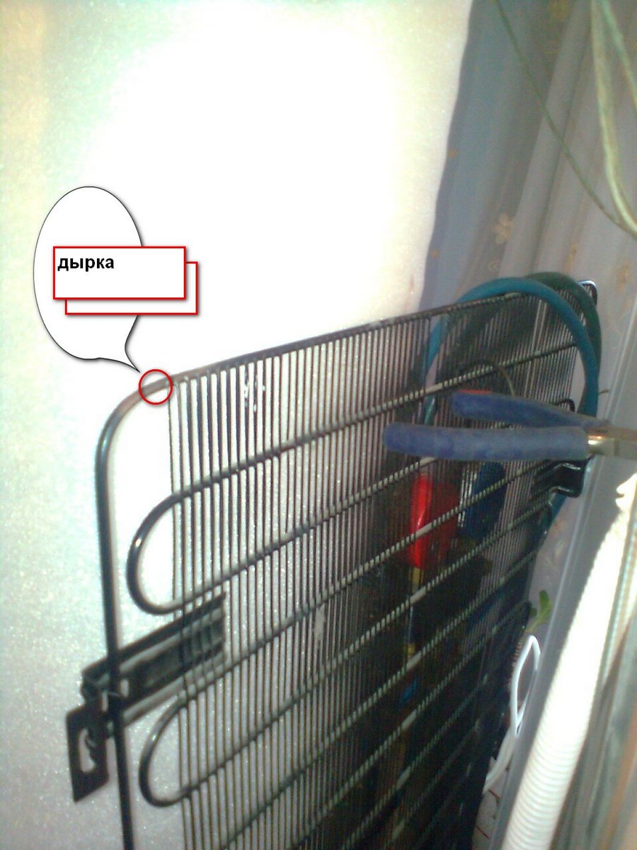

Yanbel
Сообщения: 14

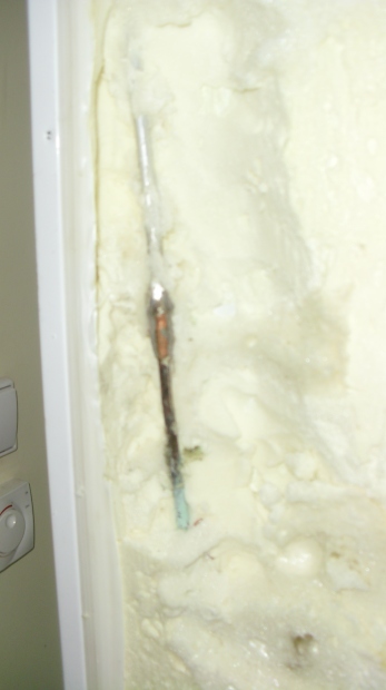

Сообщение #70 От 19/01/2011 00:32 цитата

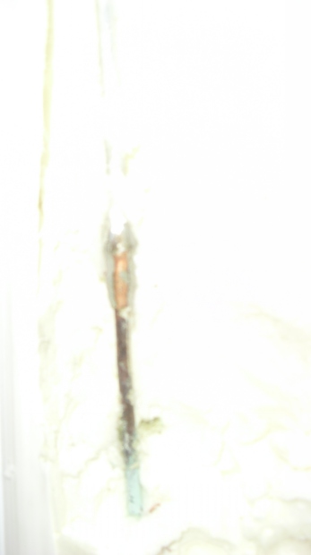

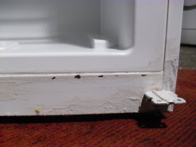

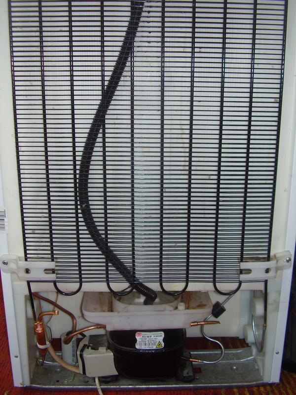

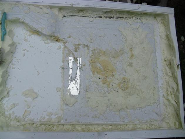

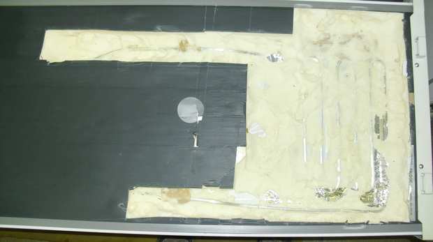

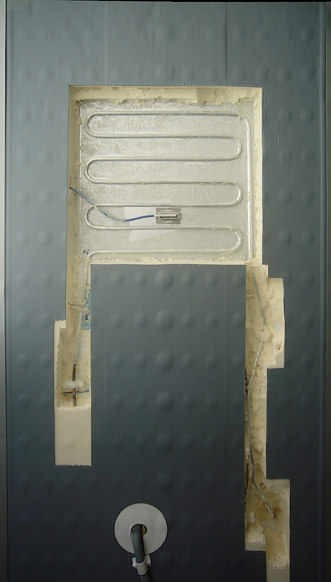

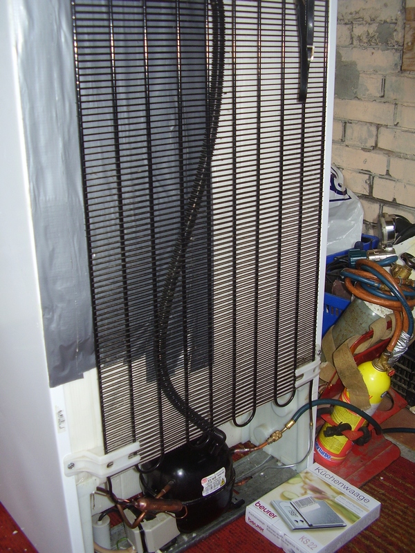

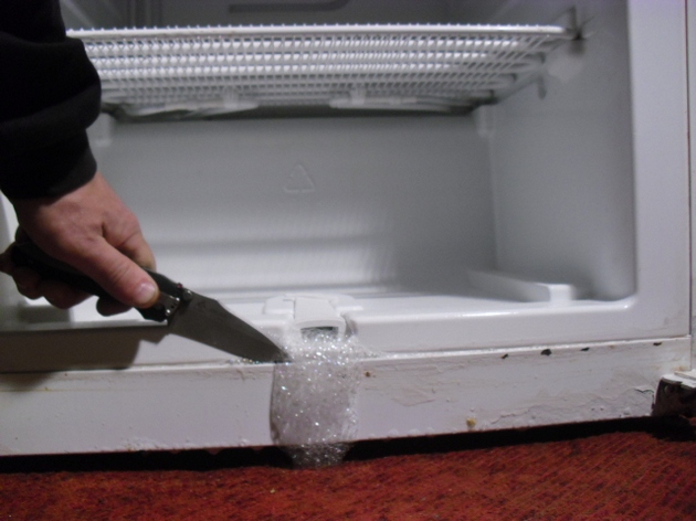

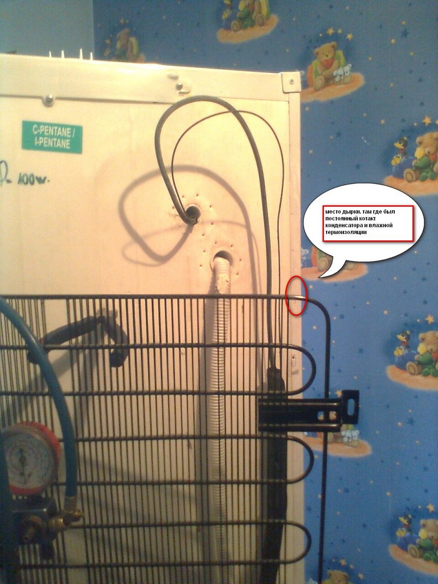

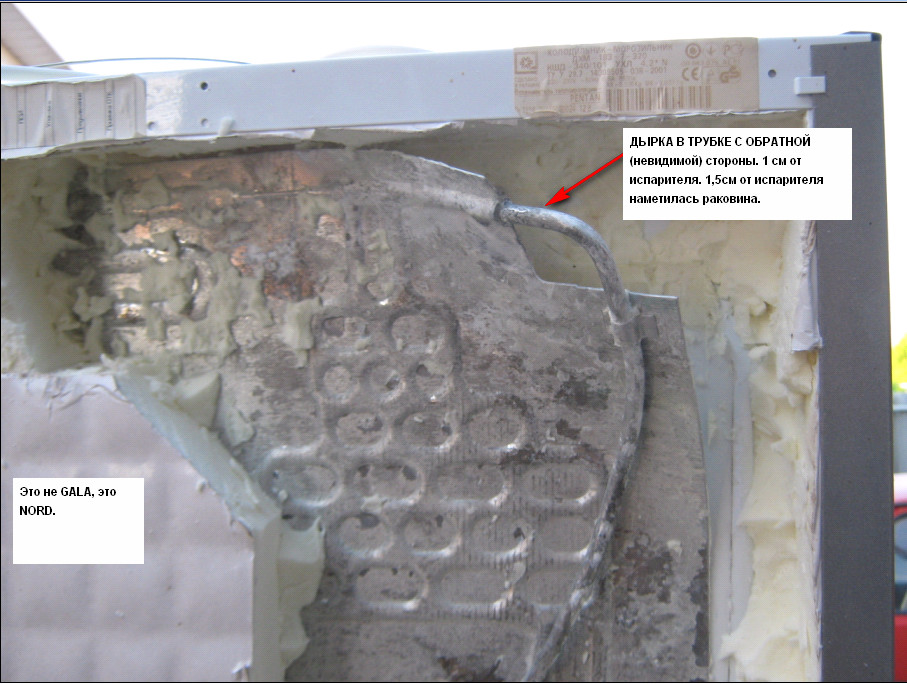

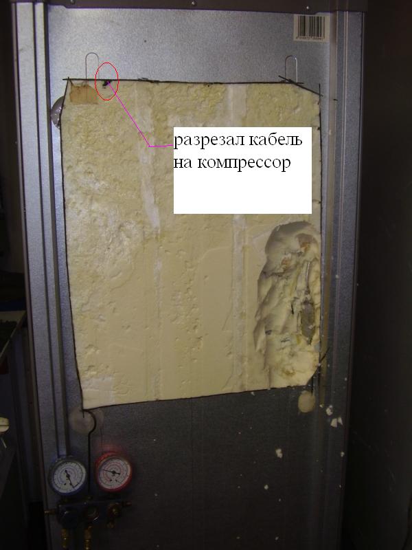

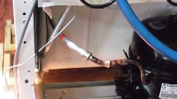

Beko CS27A утечка была в дверном обогреве. Фото для инфо.
ДОБАВЛЕНО 19/01/2011 01:58

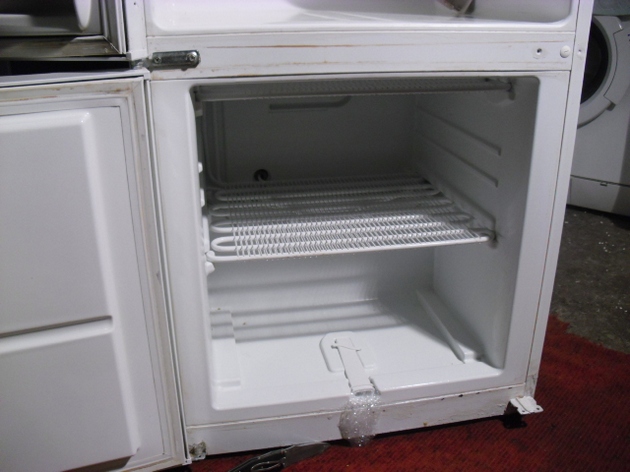

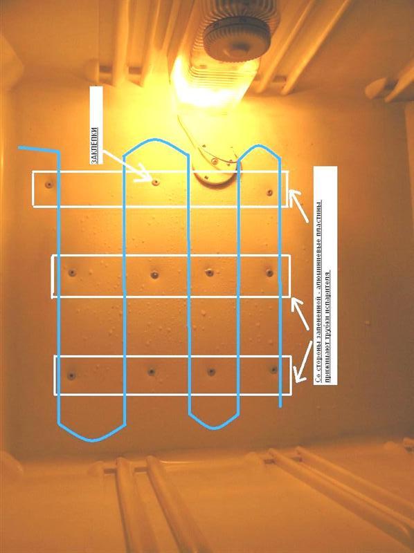

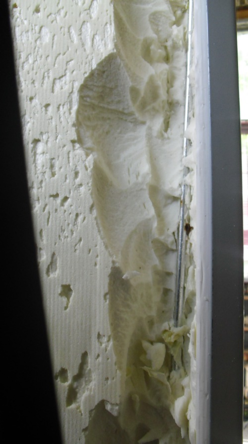

На прошлой неделе был ремонт БЕКО. Не обмерзал испаритель. Стенка вздута. Зазор между испарителем и стенкой местами 2см.- отклеился испаритель. Прикрепил трубки стяжками. И вот ещё один китаец - Haier. Утечки нет. После прикрепления всё работает. У Вас встречалось?
  BEKO CS27A.JPG  46.94 КБ  Скачано: 5826 раз(а)
  Haier HRF-183E (Medium).JPG  46.47 КБ  Скачано: 5614 раз(а)

kalambija, Просто молодец, попадался такой Haier, со вздутием, у тебя оригинальное решение МОЛОДЕЦ!!! Возьму на вооружение.
kalambija
Сообщения: 404
kalambija
Сообщение #72 От 20/01/2011 10:35 цитата
К сожалению это не мое решение. В некоторых случаях креплю только саморезами из нержавейки пластик к пластине. Достаточно 4 шт. А трубки, если пену полностью удаляли, креплю самоклеющейся лентой из алюминия . Позже под грузом контакт трубок с пластиной будет обеспечен.

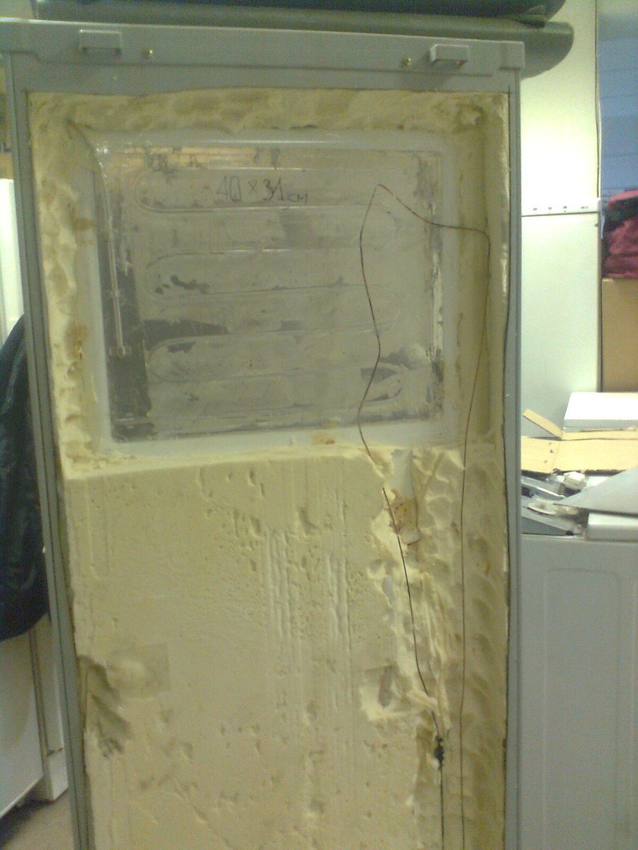

Сообщение #73 От 25/01/2011 21:28 цитата

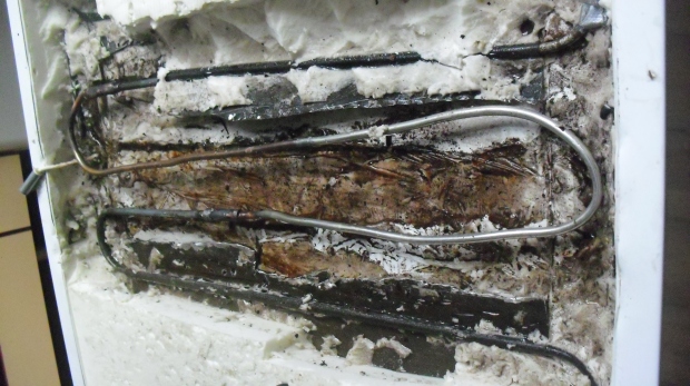

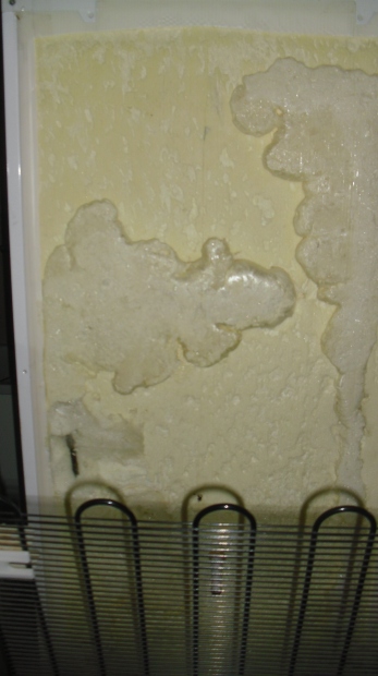

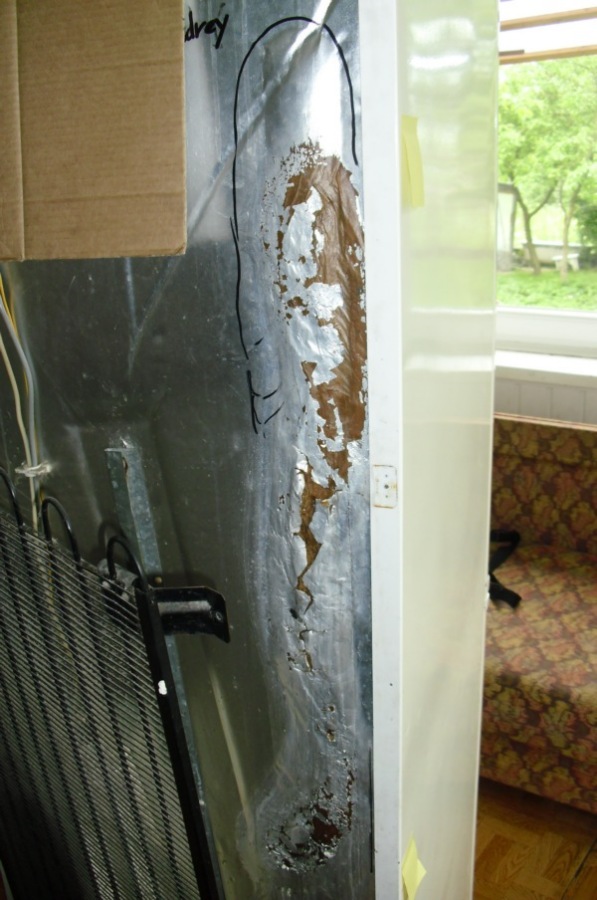

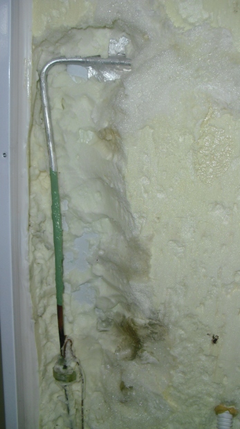

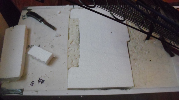

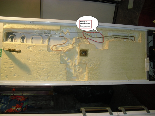

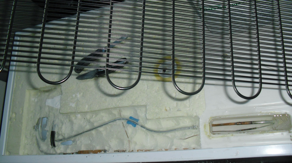

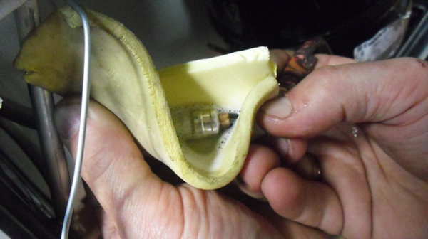

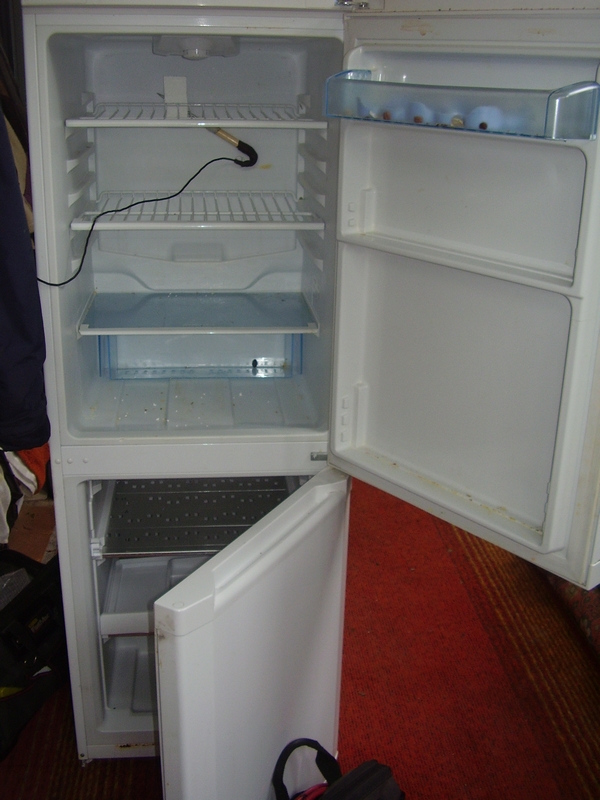

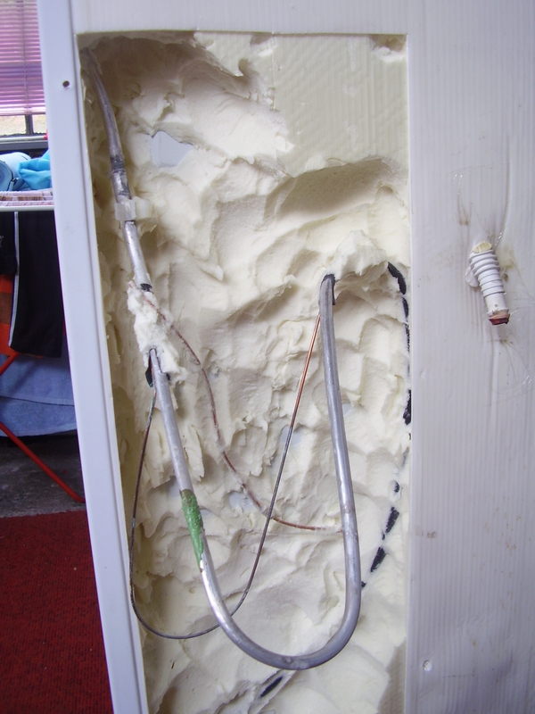

Холодильник Beko CSA 29023/
Приехал на повторный ремонт дырки. До меня полгода назад утечка была заделана какойта фигней серого цвета, разваливается в руках. Была исправлена фигней зеленого цвета
Кстати, прекрасное место всунуть локринг..

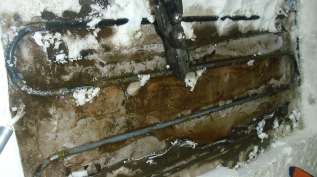

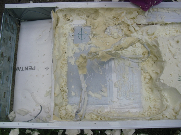

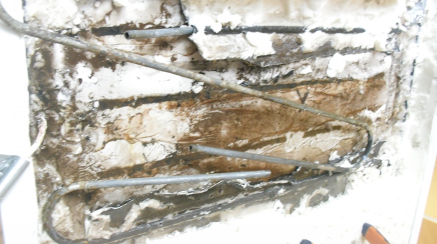

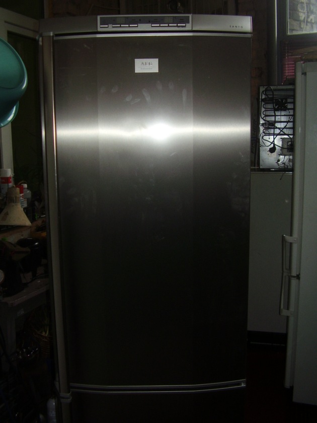

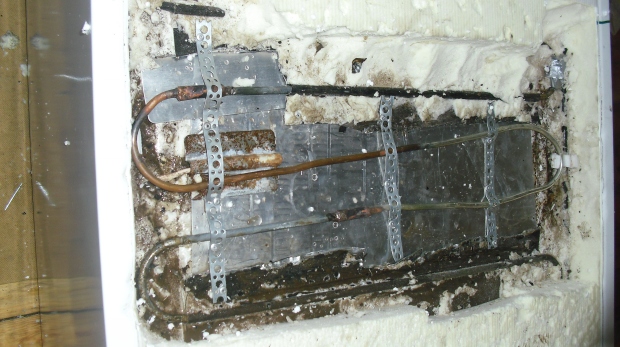

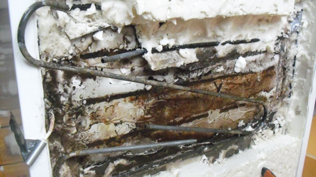

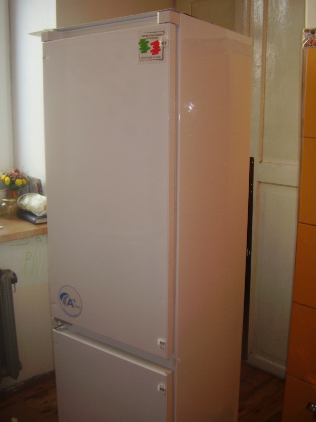

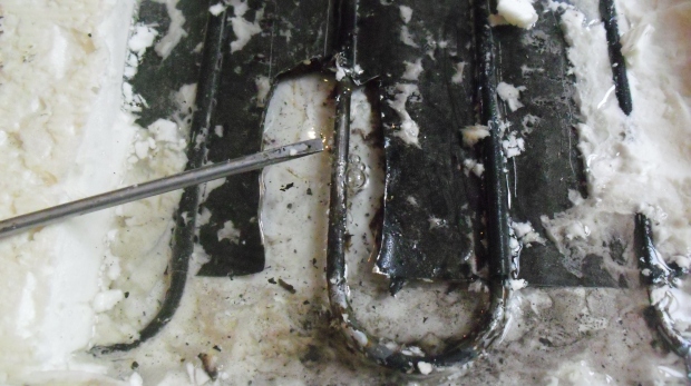

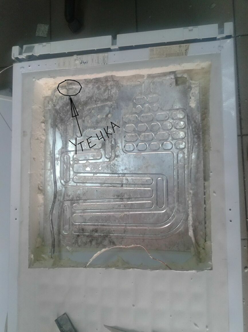

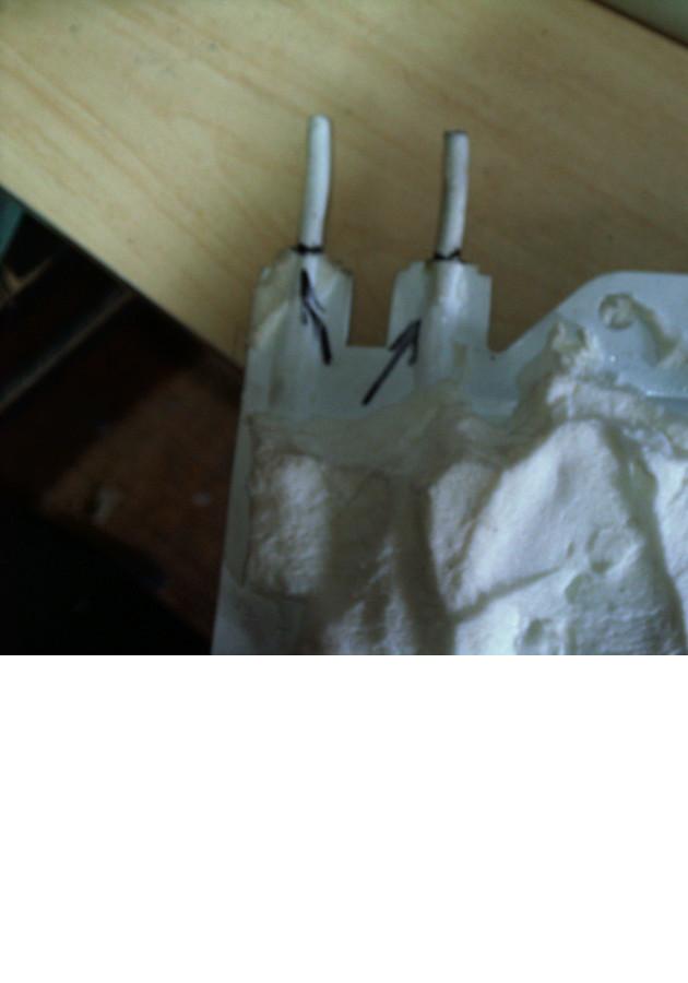

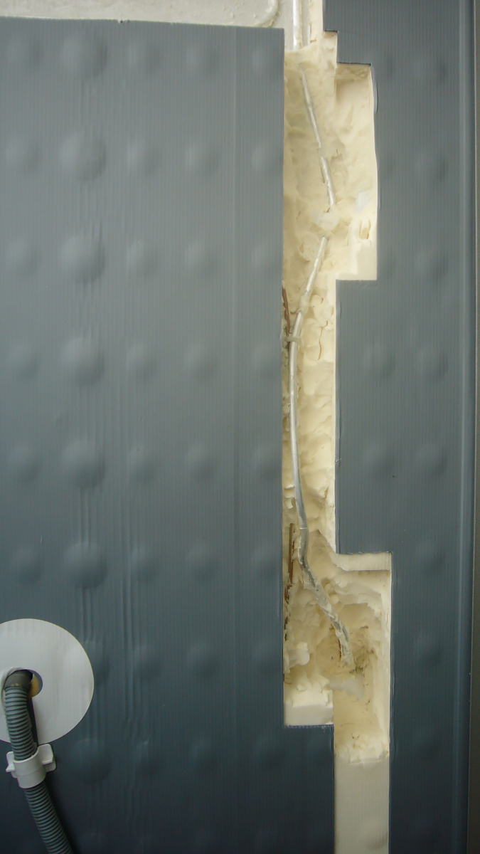

В работе AEG холодильник 121*55 см с маленькой изотермической камерой , встраеваемый.
Испаритель стальной , на втором витке прогнил полностью.
Чем закончится не знаю.

Yanbel

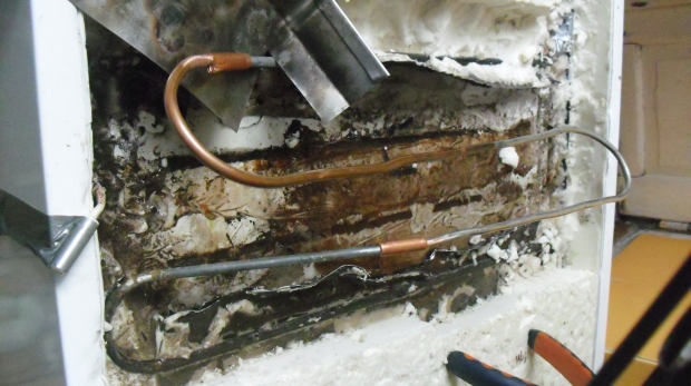

Сообщения: 14
Сообщение #75 От 02/02/2011 20:17 цитата
Как сделано соединение трубок?
kalambija
Сообщения: 404
kalambija
Сообщение #76 От 02/02/2011 21:16 цитата
Медь + сталь, обыкновенный припой.

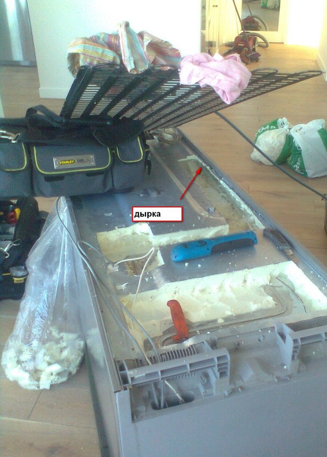

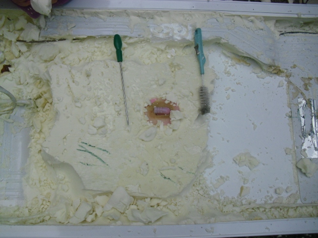

Сообщение #80 От 05/04/2011 08:42 цитата

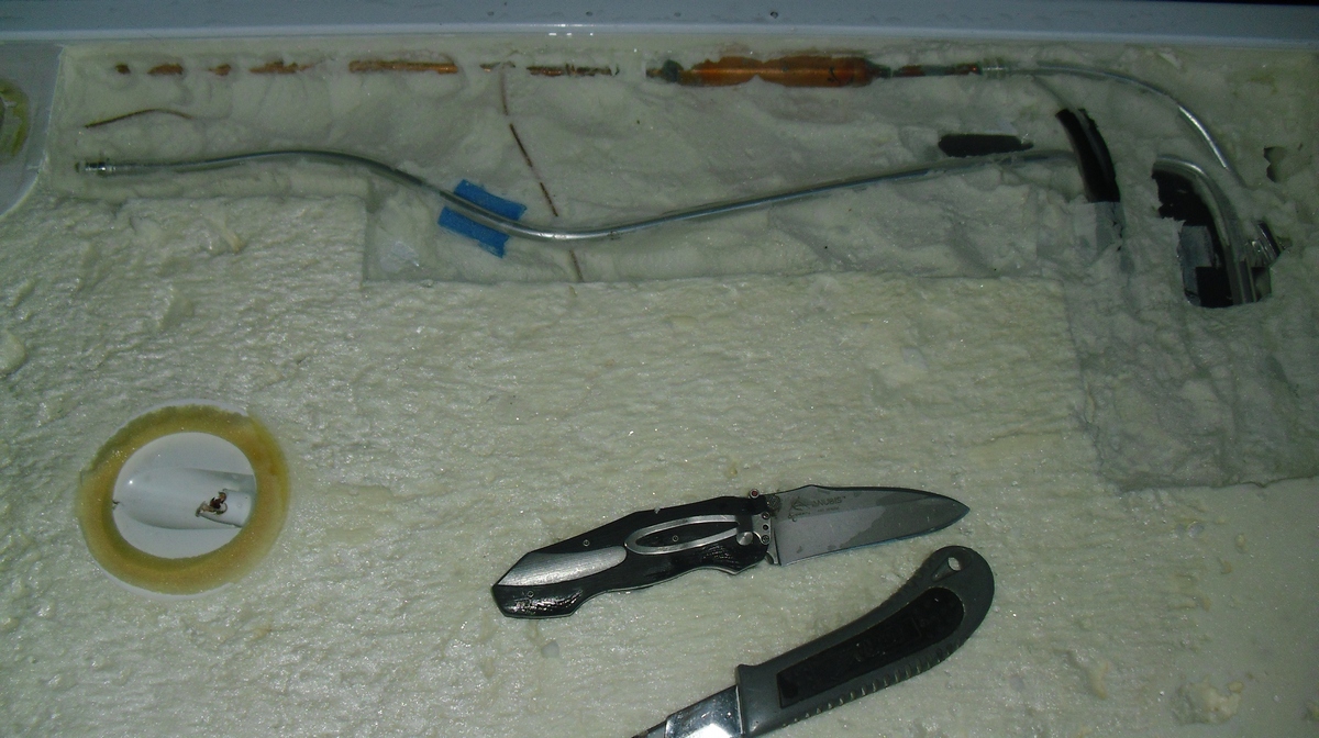

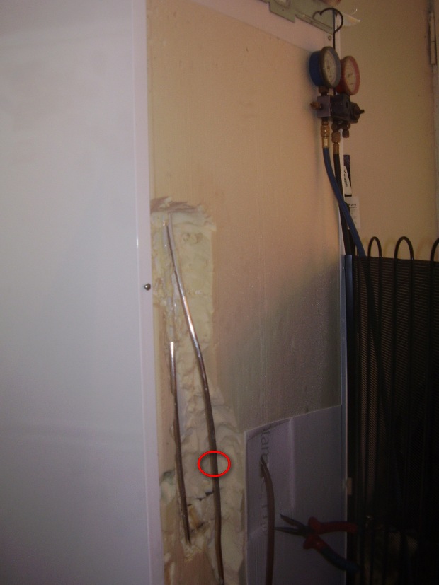

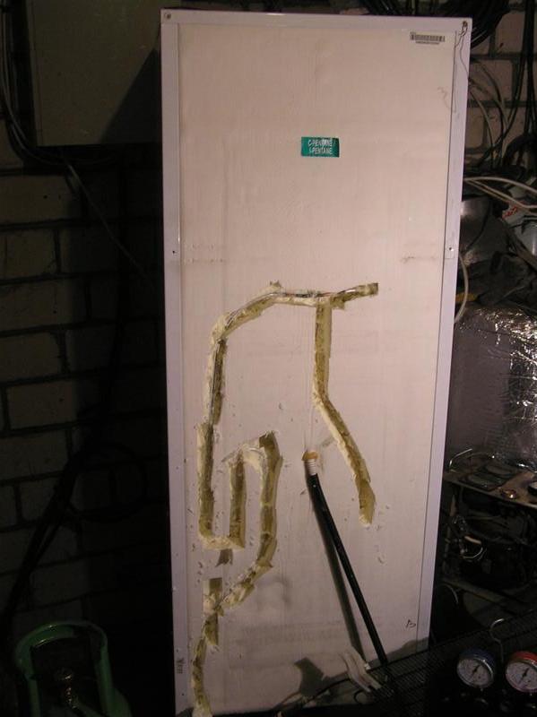

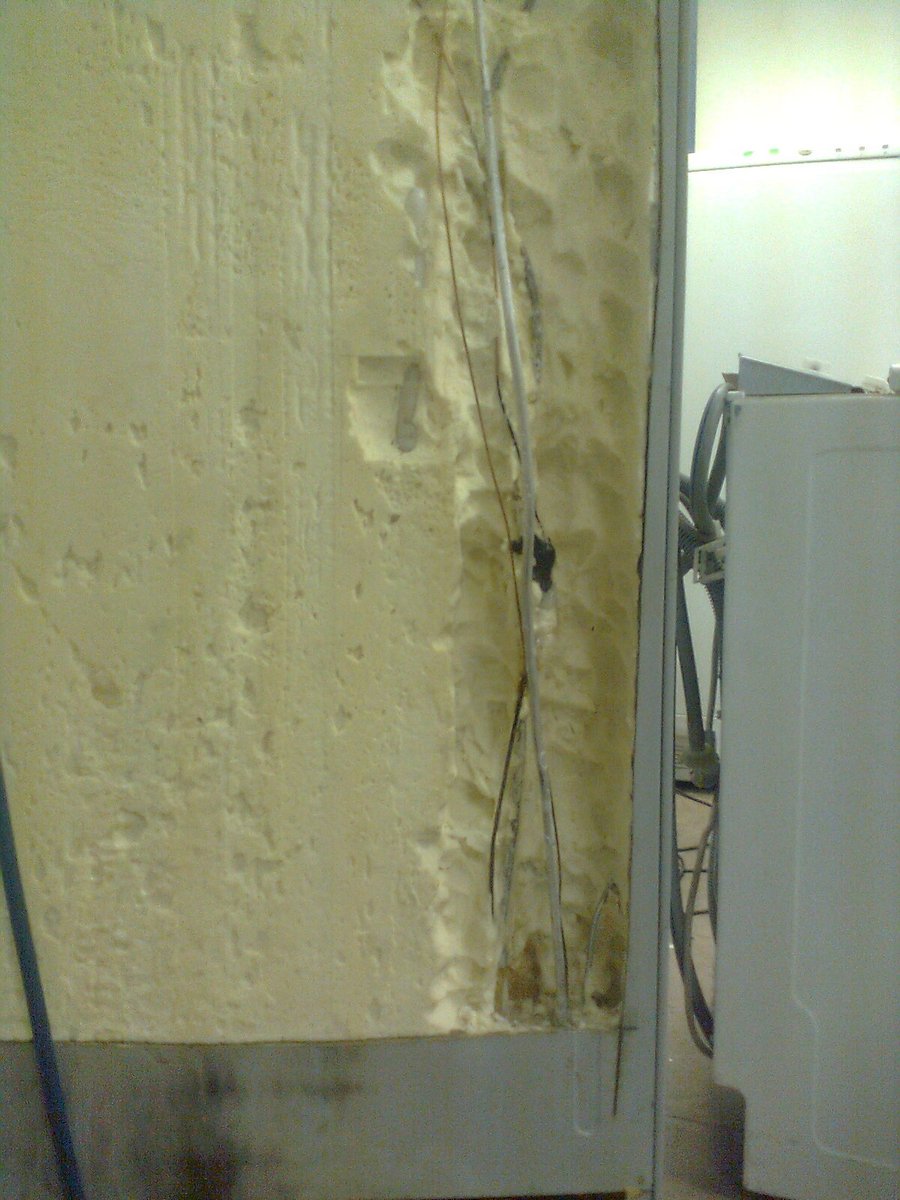

Прошу подсказать , места стыков трубок в холодильнике ОРСК-163.
Контур обогрева исключил. Все обмылил ,снаружи утечки не нашел,
Считаю, что она в запененной части.
Собрался ковырять.
