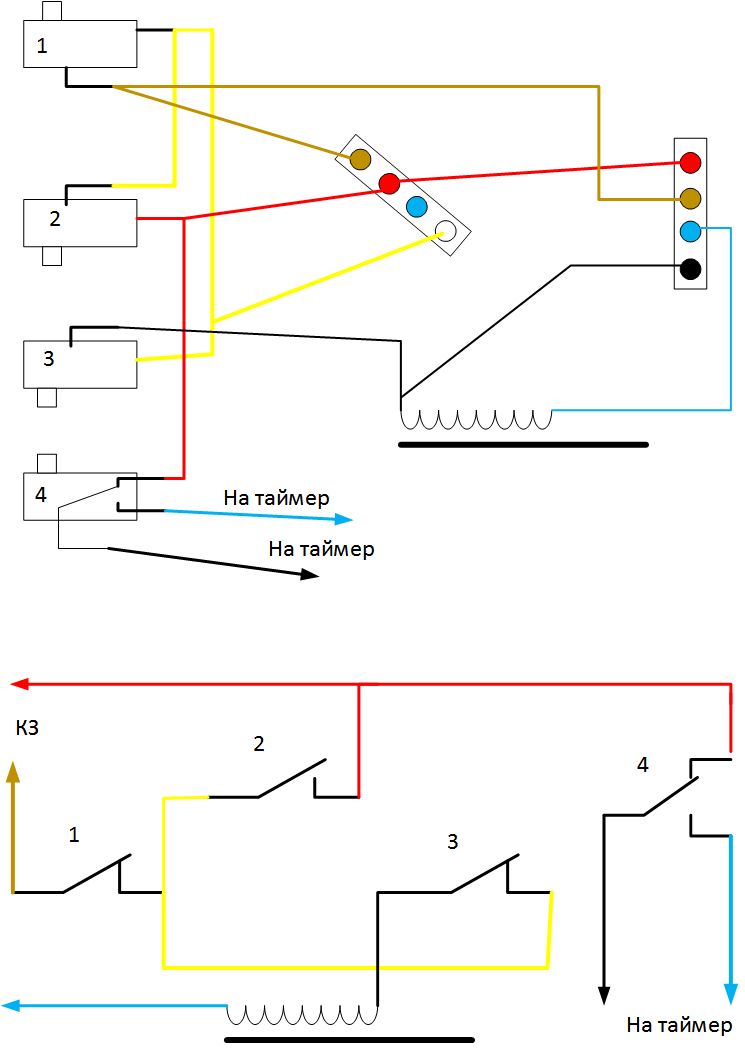

ZP
При открывании двери кратковременно коротит 220, (автоматы успевают сработать), провода, микрики просмотрел ничего не коротит явно, при нажатии на клавишу открывания двери, похоже проблема в микриках ,но какая? А так все работает. |

ZP
я думал тема СВЧ Privileg 8018, так что извините
а микриков там 4 подлезть сложно, ну и дела с МВ не имел, так что буду благодарен за помощь куда смотреть, может микрик залипает или не знаю, цешка успевает только моргнуть |
shov244
Сообщения: 3825
ZP, тогда меняй все 4 , чтобы не гадать и хату не спалить ... |
intact
Сообщения: 1154
shov244 писал: | ZP, тогда меняй все 4 , чтобы не гадать и хату не спалить ... | Одно другому не мешает и не всегда помогает.
ZP писал: | а микриков там 4 подлезть сложно, | Так не лезь. |
ZP
Спасибо за умные советы, но виновен наверное самый нижний он один на переключение и два провода идут на таймер |
