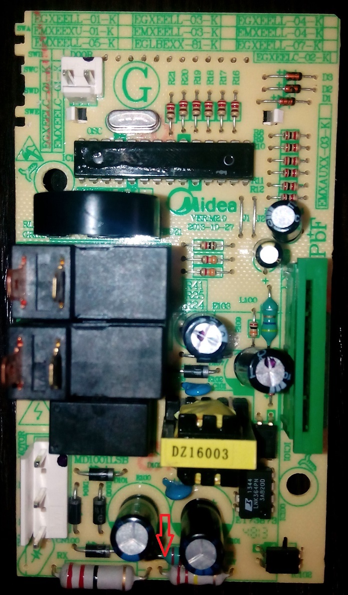

Уважаемые.. помогите разобраться. после перенапряжения перестала работать .нет индикации не крутит поддон, нет освещения в камере. Напряжение с фильтра питания есть. видимых повреждений нет. Схему найти не удалось.

В блоке управления предох ищи.
Андрей774
Сообщение #4 От 26/07/2017 06:29 цитата
Нашёл сгоревший дроссель на 110 uh...как выясняется в городе такой мелочью не торгуют..(

хоть сам наматывай.
надеюсь только это.

На КЗ после дросселя проверь.
Андрей774
Сообщение #6 От 27/07/2017 16:50 цитата
Всё проверил,проблему устранил. Благодарю за совет.

Так здесь не принято.
Подробно опиши устранение проблемы.
Андрей774
Сообщение #8 От 29/07/2017 07:59 цитата
! замена конденсаторов на 4.7 -450v , вместо дросселя сопротивление 10 ом. после чего аппарат заработал.
