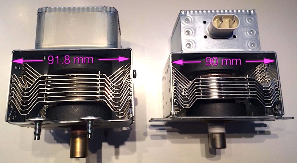

Eg0r
Сообщения: 10
Сообщение #12 От 09/02/2015 10:12 цитата
точно, спасибо!
вижу возможность)))
мощность нового 1100W мощность того что был 1000W - это критично?
крепежная пластина зажата в основании, при перестановке эти зажимы могут отломаться?
заметил еще одно отличие - разница в размерах пластины
нашел datasheet на вышедший из строя магнетрон
нашел замену 2M246-21GT LG
  magnetron.jpg  163.45 КБ  Скачано: 391 раз(а)
  brochure 9.pdf  67.77 КБ  Скачано: 823 раз(а)
  brochure 10.pdf  50.6 КБ  Скачано: 504 раз(а)

увы 2M246-21GT LG не подошел, расстояние между болтами гораздо меньше чем надо
предложили под заказ Samsung OM75P(20) - может у когото есть даташит?
