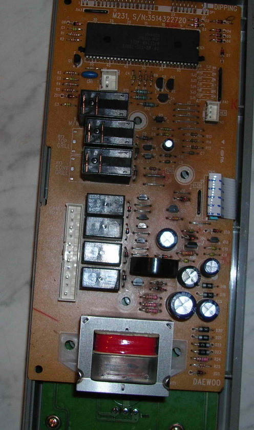

Прошу Вас, по-возможности конечно, выслать схему СВЧ DAEWOO KOC-1B4KA или параметры трансформатора, питающего блок управления.

Vitalich, фотку трансика прикрепи...

Внутри трансформатора на стороне 220 примотан тепловой предохранитель проверь не работает постав перемычку тоненькую

Лучше заменить термопредохранитель, если обмотка не спеклась...

Обмотке конец. По-моему но фото видно. Надо транс искать

Vitalich, а по верхней фотке, ещё по служит. С таким индикатором в основном 20-24 вольта и 10-12воль, не утверждаю, но в основном.

6-7-19V
8-10-3V-используется для накала индикатора
9-средняя точка (подперта стабилитроном 3,9V)
