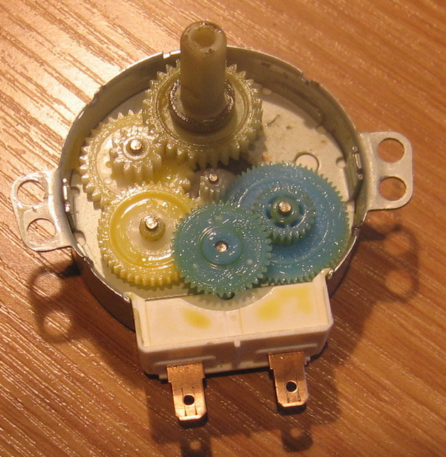

В СВЧ DAEWOO перестал работать поворотный стол, решил его отремонтировать дабы как миниму 3 недели ждать привоза двигателя.
1) На двигатель ST-16 MN73MQAD подается 220в, питание в наличие.
2) снял верхнюю крышку двигателя( прикрывают шестерни) осмотрел, все шестеренки целы, ни где нет даже заусенца и легко крутятся.
3) снял опору на которой крепятся шестерни, под ними находится платсмассовая опора, на которой находится обмотка, в центре на опоре отверстие диаметом 20 мм. в отверстие находится круглый постоянный магнит с осью в центре, который должен крутиться при подаче напряжения
4) Обмотка целая, питание подаю, но магнит не крутится.
Подскажите советом в чем может быть дело?

Сопротивление обмотки 15к., в том то и дело, что при снятых шестеренках ротор (от руки вращается), а при подачи питания нет. При касании рукой к ротору(магниту) чуствуется калебания (дрожание) и только.

Диаметр провода измеряеться, количество витков считается когда, разматаю, Но может быть такая потеха из-за напряжения которое подается на двигатель.
Ldmit07
Сообщения: 13
Сообщение #8 От 19/10/2011 07:30 цитата
Так это выглядит на фото
Снята первая крышка корпуса доступ к шестеренкам
 Размер файла:  196.98 КБ
 Просмотрено:  648 раз(а)
Сняты шестеренки
 Размер файла:  151.36 КБ
 Просмотрено:  517 раз(а)
Обмотка на статоре
 Размер файла:  107.28 КБ
 Просмотрено:  523 раз(а)
