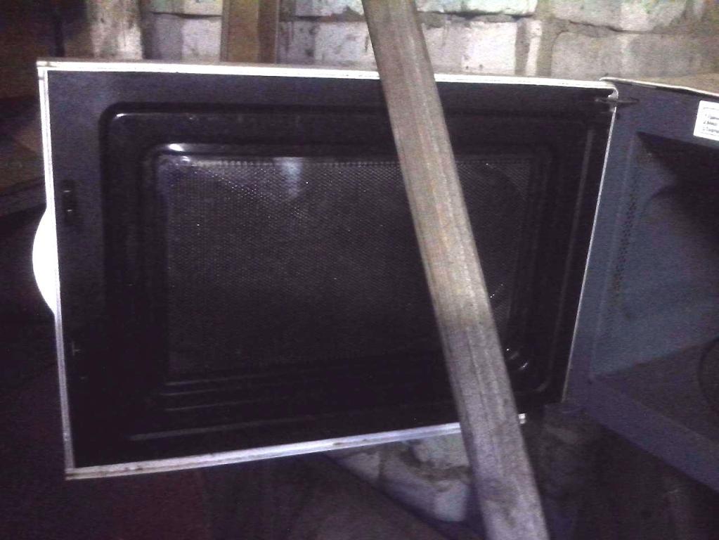

Печурка не прожила и года ,глючить начала уже через пару месяцев после покупки - часы скидывались на "0" или "5", при нажатии кнопки "стоп" возвращались в рабочее положение.Сейчас если включить вилку в сеть - на дисплее"8888", кнопка "стоп" не реагирует, кнопки выбора режимов также не отзываются, если нажать "старт" - печурка работает, но остановить ее можно только выдергиванием вилки питания. |

Сергей, Ну зачем же сразу в сервис , проблему решил - холодная пайка в Б\У. |
