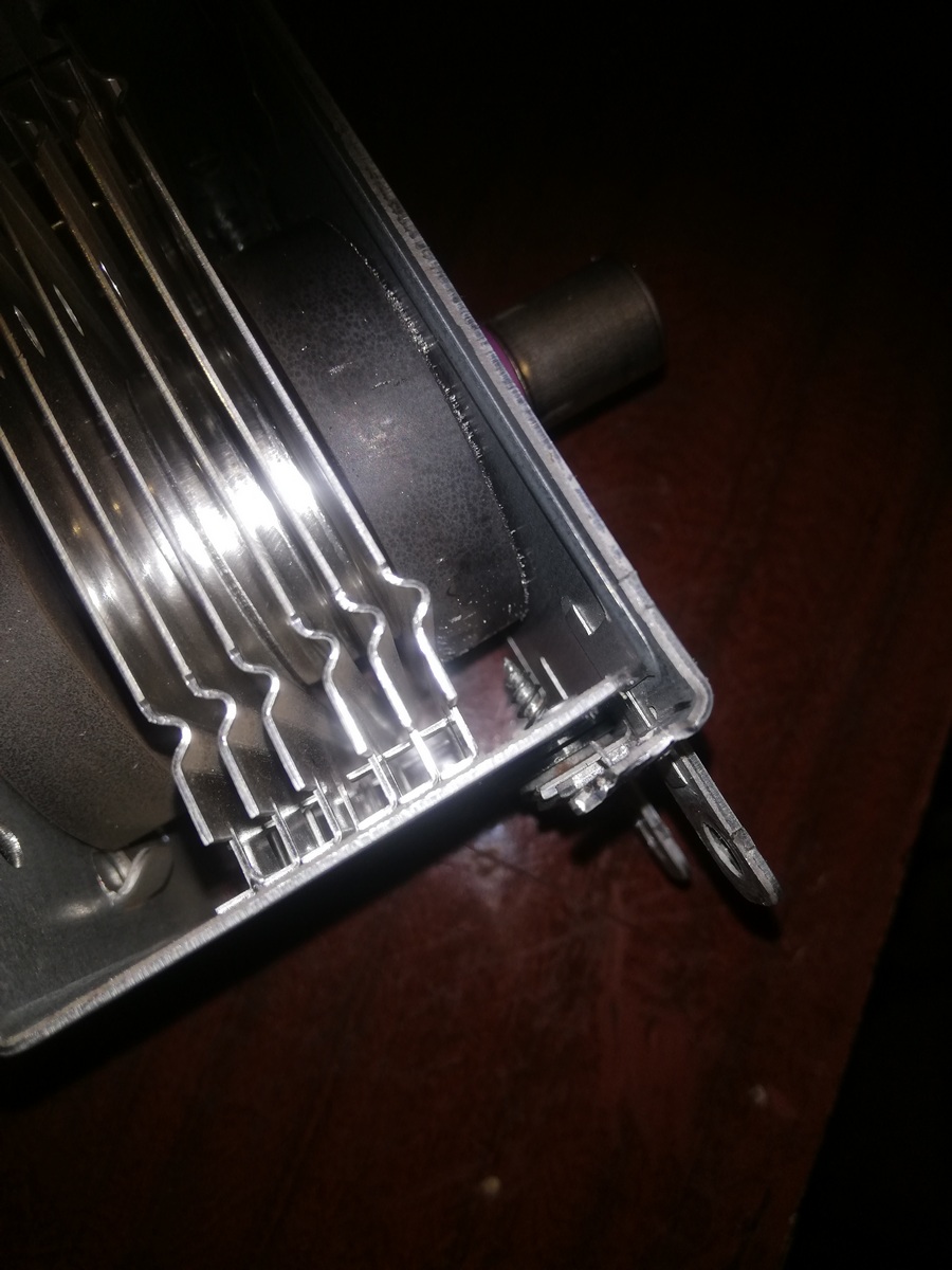

Доброго всем.Сгорел магнетрон в Самсунге.Магнетрон OM75P 31.Есть от Дэу 2M218JF L.По параметрам вроде все схоже.Очень маленькие расхождения.Только один 1000вт другой 900вт.Кто есть кто не пойму.Во всех таблицах по разному.Ну соответственно крепления разные.Я крепления переделал,поставил,все работает.Вопрос:допустима ли такая замена и переделка.На первом фото как должно быть на оригинальном магнетроне,на остальных что сделал.И еще вопрос:как должен греться магнетрон?Разогрел стакан воды-палец не терпит.Охлаждение работает.

Трансформатор на большее напряжение выхода и соответственно магнетрон меньше ватт , будет потреблять излучая в коробку больше энергии и сильнее разогревать элемент внутри коробки , за одну минуту времени ,чем его более мощный собрат .Т.е. , если поставить магнетрон на более ватт чем стоял ранее, то функции работы нарушатся и подогрева не будет вовсе, жратва будет тёплой.

Стоял OM75P{31} -1050вт.Поставил 2M218JF L -925вт.Получается что я поставил на меньше ватт.Ну а как правильно проверить эффективность работы?И до какой температуры примерно разогревается корпус магнетрона?

danilov1971, либо ищи магнетрон на 1050 ватт (1000 ватт), либо ищи трансформатор на 1050 (1000) ватт! Магнетрон должен ,,дружить,, с трансом.

danilov1971, поставь биметаллический термостат на магнетрон , если он отсутствует . В самсунгах он должен быть на +150С . И не морочь себе голову . подмигивание

Термостат есть.Стандартный.Значит перегрева не будет.Я это понимаю.Меня больше интересует вопрос:допустима ли такая переделка крепления как я сделал.В районе колпачка все плотно.
