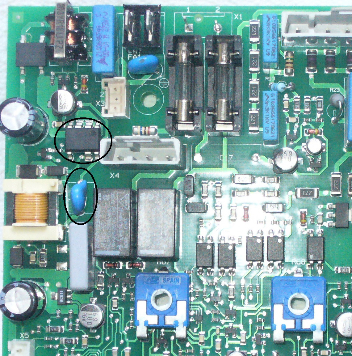

Что необходимо знать, прежде чем приступать к ремонту Электронной платы Управления газового котла
Одной из основных ошибок начинающих мастеров плат газовых котлов является то что они обычно ищут неисправность в плате управления просто подав на неё напряжение. Это в корне не правильно. Для того что бы найти почему плата работает не корректно необходимо создать ей "условия" для корректной работы. Это означает что к ней должны быть подключены все датчики которые применены в котле с соответствующими характеристиками. (Иногда необходимо подключение не всех датчиков или узлов.Но это приходит с опытом). Также в котле присутствуют узлы (датчики) которые проверяют корректность работы тех или иных узлов. Если Вы все же решили отремонтировать плату управления .то стоит запастись терпением и временем.(Так как для новичка в этом деле это не будет быстро и просто). Ищите инструкцию на котел (плату которого хотите отремонтировать).Подключайте к плате все необходимые датчики .Читайте Сервис мануал, инструкцию по ремонту и поиску неисправностей. И только тогда Когда вам уже известен алгоритм работы котла -приступайте к диагностике и ремонту платы.
Например для того что бы было подано напряжение на Газовый клапан ,необходимо что бы в плате произошли следующие "процессы" :
(условия не конкретные для какого нибудь котла)
1. Тест платы (очень сложный процесс по проверке элементов обвязки процессора .У каждого производителя плат и моделей котла свой.
<<об контролерах (процессорах) можно почитать здесь http://monitor.espec.ws/section14/topic63688.html >>
2. Проверка Датчиков и групп безопасности на обрыв или КЗ.(для датчиков НТС )
3. Проверка задания на работу котла и необходимость работы котла. если необходимо например розжиг котла то:
4. Включения насоса
5 Контроль циркуляции теплоносителя
6.Вкл. Турбины
7 Контроль турбины.
8. Контроль на наличие ложного пламени
9.Только после этого Подача напряжение на газовый клапан
10. Работа узла розжига .
И дальше еще может быть еще столько же пунктов.
Поэтому прежде чем преступать к ремонту платы управления, начинающему мастеру стоит призадуматься.
ЗЫ. Вышеперечисленный алгоритм не относится к какой либо модели котла. Этот алгоритм собирательный .Написан для общего понятия об принципе работы плат управления газовых котлов.
