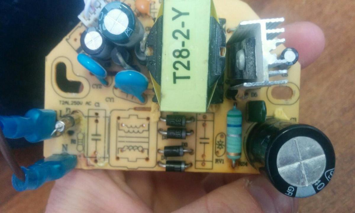

Доброго дня всем. помогите пожалуйста опознать деталь. Имеется ультразвуковой увлажнитель воздуха Polaris PUH 0707o, подтекла водичка в блок питания и он сгорел. Заменены smd резисторы, большое сорпотивление (с обртаной стороны платы), диод возле радиатора (там и было пробитие искры), предохранитель. На радиаторе стоит svd7n65af (его тоже поменял). Включил и опять короткое и замена по кругу деталей. Не могу опознать и найти нигде одну деталь - U1 (надпись на ней 63A34p) 6 ножек. Помогите пожалуйста ее опознать.

Про микросхемы шим посмотри, думаю разберешься.

Этих шимов , как грязи запутаться можно ... Если бы ты разрисовал бы схему сразу бы ясно было , какая замена подойдет ...
Незнайка полный писал:
Нашел список аналогов микросхемы. Установил SG6848
Вот твой список замены
AP8263
CR6850 CR6851
LD7535 LD7550
OB2262 OB2263
SD4870TR
SG5701 SG5848 SG6848 SG6849 SG6858
SP6853 SP6853
RT7730
Аналоги как раз те, что надо! (часть которых я просмотрел, купил одну имевшуюся у нас в городе, установил ее и проблема решилась. Минус был в том, что данный список - на этом форуме - появился уже после решения проблемы) улыбка Думаю тебе может помочь.

Сори что так долго не отвечал. Все никак не успевал с сим прибором. В общем прикупил я OB2263MP. Поменял еще пару деталек вылетевших и чудо заработало, но напряжения выходов стали меньше 2V и 11V, вместо 12 и 36 соответственно. Одно хорошо - не взорвалось как в прошлый раз.
ДОБАВЛЕНО 20 Январь 2014, 15:40
Забыл написать. Саму детальку 63A34p я нашел на aliexpress и она там обозначается как OB2263MP вот по ней я и искал на рынке.

Добрый день. Сейчас. найду только фотки. У меня 2 блока было почти одинаковых оба залитых. Один восстановил, а вот во втором поменялв се сгоревшее а все напруги в 3 раза меньше чем надо и почему не пойму...

R10 - 391, U3 - вроде был TL431/

Большое спасибо 3ada за предоставленную помощь в ремонте блока питания Polaris 0707o.
Заменил smd резисторы возле транзистора, сам транзистор на FQPF8N60C, микросхему OB2263mp.
Все сделал и работает.
