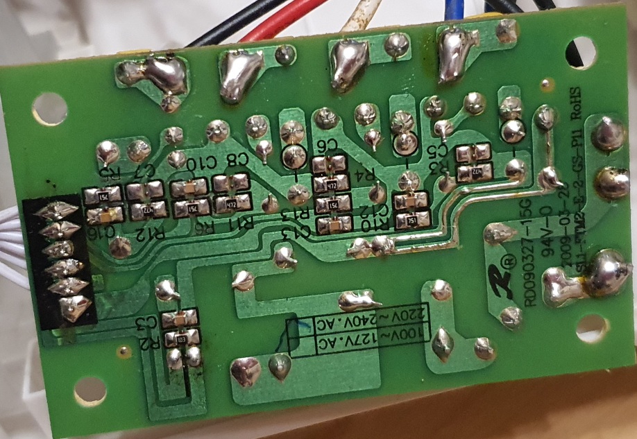

По случаю достался колонный вентилятор mystery
При включении издаёт звук загораются диоды запускается вентилятор и тут же все отключается и диоды медленно угасают.
Подскажите пожалуйста где искать проблему
Плата управления
Плата питания
Обратная сторона ПП

Rom444ik1, искать проблему надо внутриРазобрать. Провести замеры напряжений.Сделать фото платы,озвучить состав и свои соображения.А перво-наперво заполнить профиль,как-то приятней вести разговор со знакомым человеком.

Проверил черные конденсаторы все в норме.
Такое ощущение что не фиксируется питание.
Ирина Слава
Сообщения: 1052
Сообщение #4 От 05/08/2021 06:33 цитата
Rom444ik1, вы скорее всего "не очень " с электроникой,если электролитические конденсаторы у вас просто "...черные конденсаторы..".Так вот ,начинать ремонт в данном случае надо с проверки БП состоящего из гасящиего конденсатора,диода и стабилитрона. Конденсаторы ,электролиты и гасящий желательно!!! заменить надо сразу на новые(это копейки!).Не поможет,далее ремонт можно не продолжать,если это процессор.
