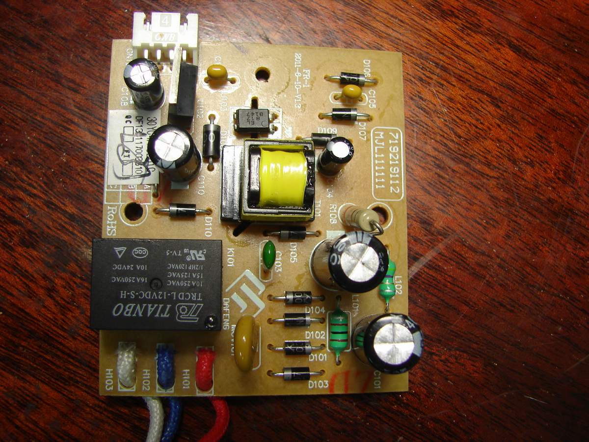

Сообщение #1 от 18/01/2016 22:12 цитата
При включении нет индикации. Термопредохранители все живы. На плату управления не поступает напряжения... Схему не могу найти... Может есть где схема?
shov244
Сообщения: 3825
Сообщение #2 от 18/01/2016 23:48 цитата
krash1, зачем тебе схема ? ... начни с БП .
Фото несомненно поможет .

Сообщение #3 от 19/01/2016 00:51 цитата
и даром схема не нужна ... 10-к деталей ...

Сообщение #4 от 19/01/2016 09:58 цитата
прозвони первичку транса(ибп я не встечал в мультиварках)

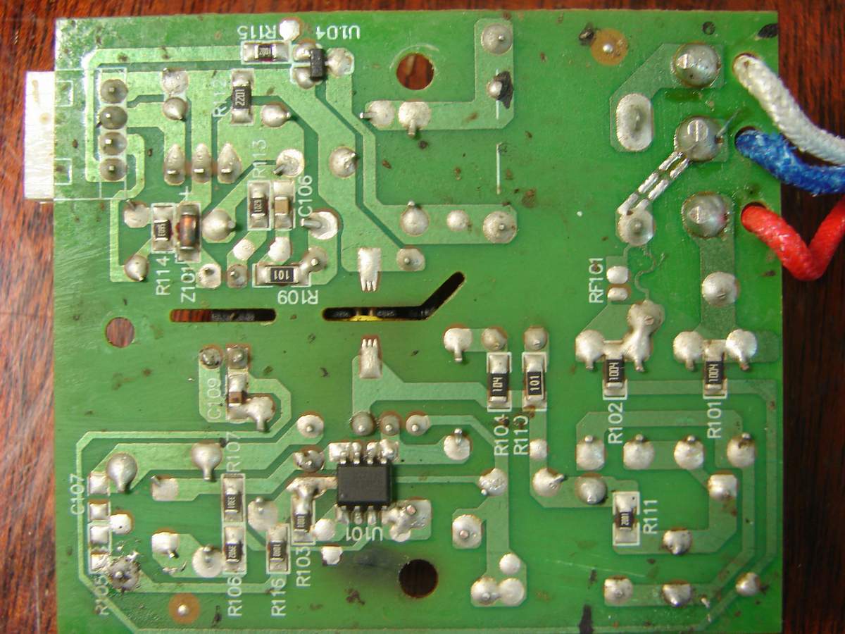

Сообщение #7 от 20/01/2016 10:42 цитата
ИБП
  DSC01122.JPG  153.76 КБ  Скачано: 1917 раз(а)
  DSC01126.JPG  126.78 КБ  Скачано: 2293 раз(а)

Сообщение #8 от 20/01/2016 11:36 цитата
krash1, Ну и ... Дальше то что, предлагаешь по фото неисправность найти? Ремонтируй БП, чё еще сказать то или выслать методику ремонта? Дык в инете все есть.

Сообщение #10 от 02/12/2017 10:55 цитата
Такая же проблема была, сгорел блок питания. Стоимость нового на заказ оказалась соизмерима со стоимостью новой мультиварки. Заколхозил самопальный блок из ненужных зарядок для телефонов. Вот видео https://www.youtube.com/watch?v=ejSSmzPmnHc
