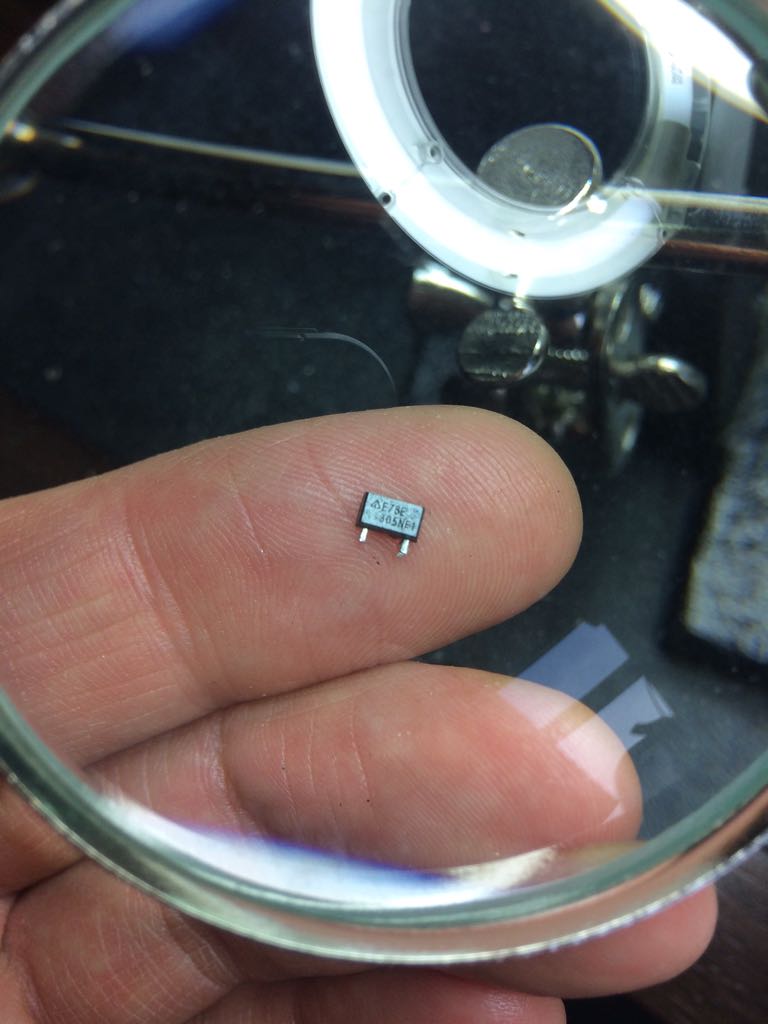

Утюг Tefal GV8960 E0/23 -28 13R. Вышла из строя плата управления. При включении утюга в сеть, кнопки не реагируют на нажатие, помпа утюга начинает дергаться еле заметно. Поменял микросхему LNK304PN - помпа задергалась более отчетливо (появилось нормальное питание), но кнопки реагировать на нажатие не начали. Нашел емкость 4,7 мКф х 400v с утечкой, заменил. результата нет (без емкости помпа работала постоянно, не выключаясь). Обнаружил, на мой взгляд еще один неисправный элемент - не могу опознать (маркировка E78E 305 NF1) с виду это транзистор наложенного монтажа (припаян со стороны печатных дорожек и пайки) размером 4-5 х 2 мм. с одной широкой стороны - 1 широкая ножка для пайки, с другой - три стандартных изогнутых ножки. не могу найти в базах и в магазинах. Прошу помочь в расследовании неисправности и определении элемента
