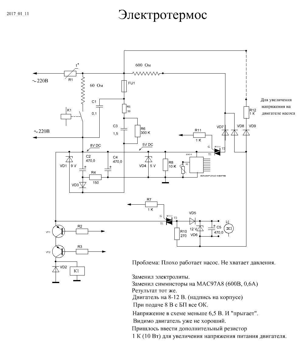

enik2, Вы обещали выложить схему? Вы писали мне на мыло и тоже говорили что пришлете. Уважаемый выложите пожалуйста.
У меня точно такая же проблема. Заменил Элекролиты, вместо симистора BT-131- 600, поставил MAC97A6. Проработал насос три недели. Хозяин сегодня позвонил говорит опять не работает.
Electric75
Сообщения: 25
Сообщение #15 От 16/04/2016 12:27 цитата
Подавал отдельно 12 вольт от внешнего БП, с замером тока потребления мотором насоса. В результат, мотор потребляет 230 - 240 ма. Насос качает хорошо.
В родной полностью исправной схеме больше 7 вольт на насос не поступает? В чем дело? Схемку (черновик) питания насоса набросал.
Кто и как решал данную проблему. Попробую поставить мостик в цепи питания мотора, уменьшу R 59 до с 270 ом до 180.

Нет, я поменял насос. Проблему я решил. когда ставил MAC97A6, вместо симистора BT-131- 600, насос проработал три недели. Купил и поставил симистор BT-131- 600, насос заработал. Но насос работает не очень шустро. Что бы насос работал быстрее надо собирать схему отдельного питания шим---контроллере, ту что стояла в первых вариантах. На плате есть место, где эта схема была. Но это производства Китай.

Вот схема.
  .pdf  260.63 КБ  Скачано: 2433 раз(а)
DSAL
Сообщения: 10
Сообщение #20 От 11/01/2017 11:46 цитата
Схема в GIF.
  3.GIF  31.42 КБ  Скачано: 2248 раз(а)
