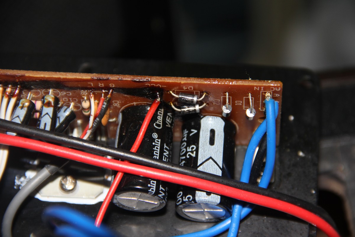

model LG FFH-588VAНе поступает питание на лазер.........
Виновником отсувствия работы лазера оказался диод в блоке питания на плате с сетевым трансформаторм по вторичной цепи D913 (VDD CD 12вольт.), залитый термоклеем со стороны монтажа, что привело его к дополнительному нагреву и нарушению его паек.
Во избежание повтора, диод заменил и установил со стороны печати.
(Темоклей удалить невозможно, больно крепкий.) |
