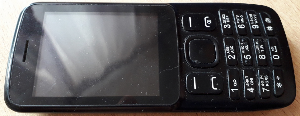

Бабушка села на телефон и экран лопнул. Виден нижний левый угол и всё. Она не помнит номеров своих бабушек - подруг и оч расстроилась. Просьба к форумчанам, как скопировать ВСЛЕПУЮ контакты из памяти телефона на симку. (последовательность нажатия кнопок для копирования или перемещения на симку.) Еще лучше видеоролик посмотреть... Бегал по салонам сотовой связи, но никто не смог помочь. Интернет поиск не дал ничего. В продаже такого нет. Заранее благодарю.

Сливать полный образ памяти и просить дёрнуть оттуда контакты.(тех кто имеет платную прогу контент экстрактор)
Если в телефоне проц медиатек то это реально,если спредтрум или рда то лучше на это забить.
Ну или взять у оператора распечатку звонков(детализацию лицевого счёта)там будет видно кто кому звонил(дают тем на кого оформлена симка)
Ну а кнопкоблудие может не прокатить учитывая разнообразие прошивок киттелефонов
