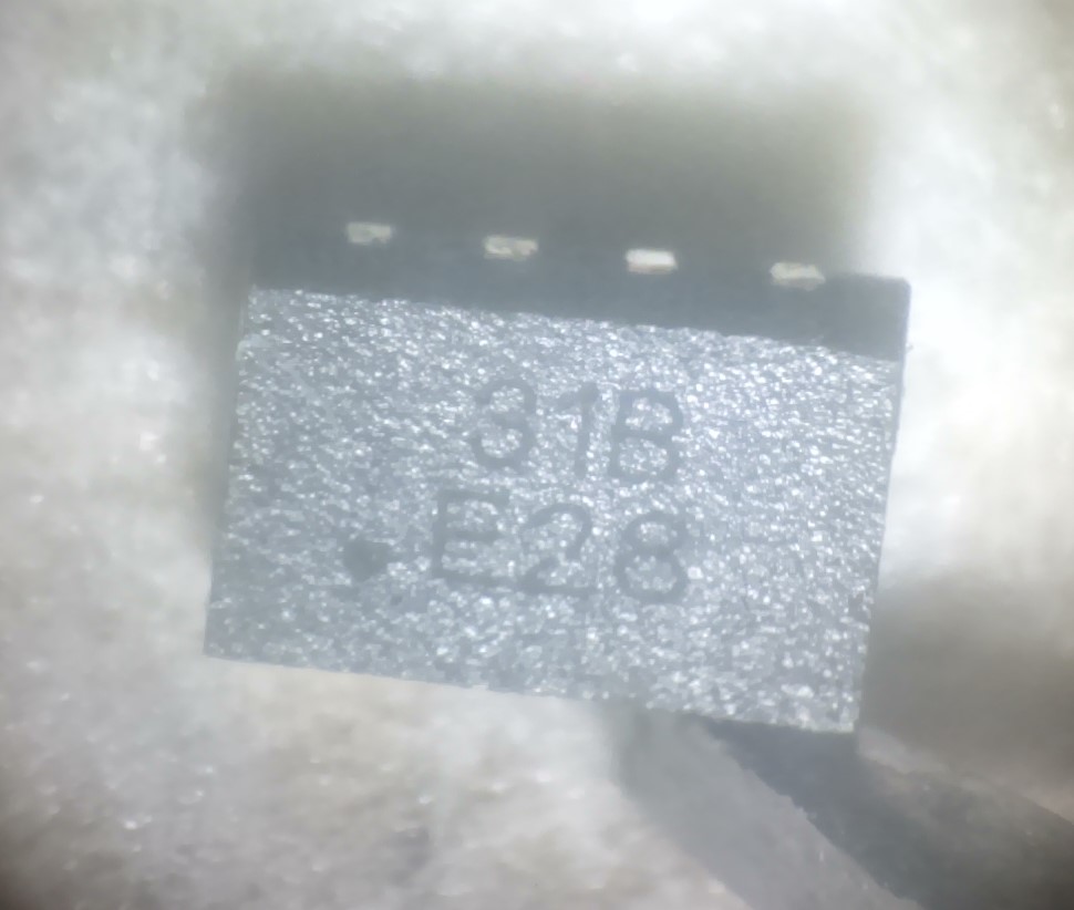

После неудачного вскрытия зу отсутствует С4 и возможно R в цепи диода?U1 нет маркировки этой микры. Нужна принципиальная схема на это зу.H EM RFV2.7 12.11.28 надпись на плате.После H символ V перевернуть на 180гр.ЗУ то работало,то нет поэтому вскрыл его. |

SAM46
kovan, В ссылке vc.com почти моя зарядка.Но ШИМ контроллер установленLNK564D4 вместо SC1103DR.Рядом с диодом, по-видимому, ШОТТКИ SB160E и около1н микры нет резистора к его катоду диода и кондёра последовательно подключенного к выв5,6,7,8 микросхемы. |

SAM46
Извиняюсьkovan!.Не та оказалась микра не lnk564dn.Еле разглядел остаток маркировки .Обрадовался что нашёл схему включения на неё,и по ссылке на вконтакте похоже Обвязка микры не совпала.Установлен sc1103dg. Схемы от сети 220в не нашёл.Написал автору-он спрашивал по этой зарядке R3=27k в контакте.Однако его сообщение было в 2016г, а переписка в теме до 2019г! |

SAM46
Да это тоже не то.Печатка другая и компоненты тоже.Хотя микра в SOP7.Нет цоколёвки в этом корпусе.Схему я нарисовал но нет понятия где какие выводы:DP,FB,D? |

по моему так: D-3, FB-1, BP-2, S-5,6,7,8 |

Сток МОП(D)-транзистора наверное -4 цепь идёт на обмотку транса по аналогии со схемой на LNK564.1-BP,2-FB для микры в корпусе SOP-7. |

Разобравшись с распиновкой микры понял отсутствующие резистор и кондёр в цепи FB.Напаяв проводки на макетную плату подобрал эти детальки.Поскольку они соединены последовательно ,то произвольно выбрал С4=1мкф а резюк на 74к. Стало быть ток достигнет более 60% менее чем через 0,1сек. Хотя кому это надо?На выходе +4,86-4,92v.Пока так. |
