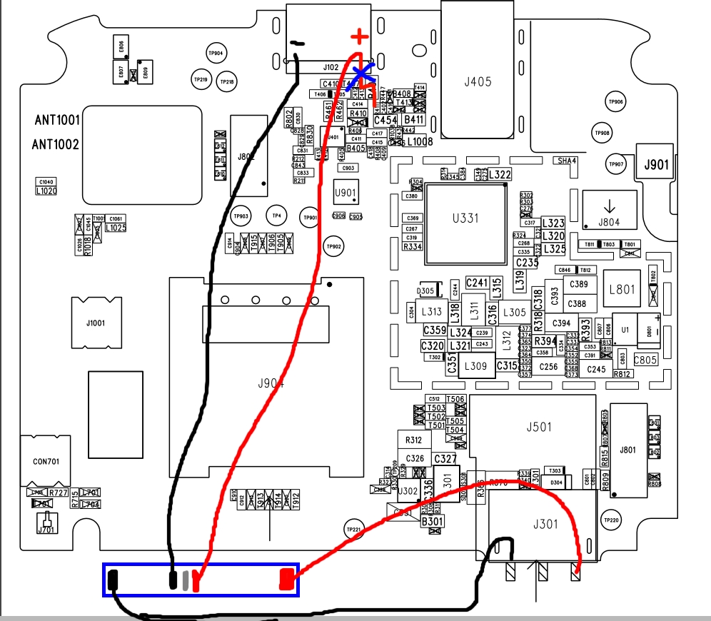

вообщем есть данное тело. Все началось с того что стал заряжаться как-то через раз. грешил на гнездо-заменил, но все осталось так же. потом перестал вообще заряжаться. Заменил FAN5405 начал заряжаться( правда током всего 500мА) и виделся компом. через время перестал вообще реагировать на зарядное и перестал как либо видиться компом. опять заменил FAN5405(3раза) - но эфекта нет.
При подключенном зарядном на клемах акб 3,5в, на сигнале CHG_EN
1,8в, а для того чтоб начал заряжаться, я так понял нужен 0.
кто подскажет куда ковырять. Заранее благодарствую

при включенном телефоне напряжения на разьеме относительно земли, 1(+)-0в, 2(d-)-1.8v, 3(d+)-1.8v, 4(otg)- 0v, 5gnd

Подтяжка к SDA и SCL 4.7 кОм? 4-ый вывод ID разъема вроде как висит, ничего там не должно быть. CHG_EN, все верно, включает чарджер нижним логическим уровнем.

D+ и D- в режиме прозвонки диодов чего показывают? U401?
ДОБАВЛЕНО 28/04/2017 15:07
Точнее, посмотреть режим работы переключателя U401. Чтобы определялся компом, 10 вывод на резисторах R410 или R406 должен быть высокий уровень, а на 8-ом /OE на резисторе R405 нижний(см. даташит на FSUSB42). Собственно, управляется этот переключатель питанием от ЗУ VBUS.

D+ D- относительно земли падение напряжения 510, при подключенном юсб 10пин 2,9в, на 8пин 0в, (d-)-0v, (d+)-0v, при отключенном юсб 10пин 0в, на 8пин 0в. 2(d-)-1.8v, 3(d+)-1.8v,

Вроде все верно! U401 лежит "на пузе", думаю, проблем нет никаких снять и прокинуть перемычками пины 2-6, 1-7, предварительно той же диодной проверкой обзвонив идущие на процессор USB_DM и USB_DP. Наверняка проверить U401! Аппарат перепрошивался?
