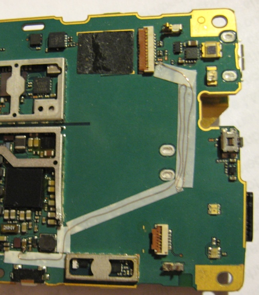

Светодиоды дисплея в норме - есть слабое свечение на отсоединенном от платы дисплее, при подаче 12V (больше у меня блок питания не выдает).

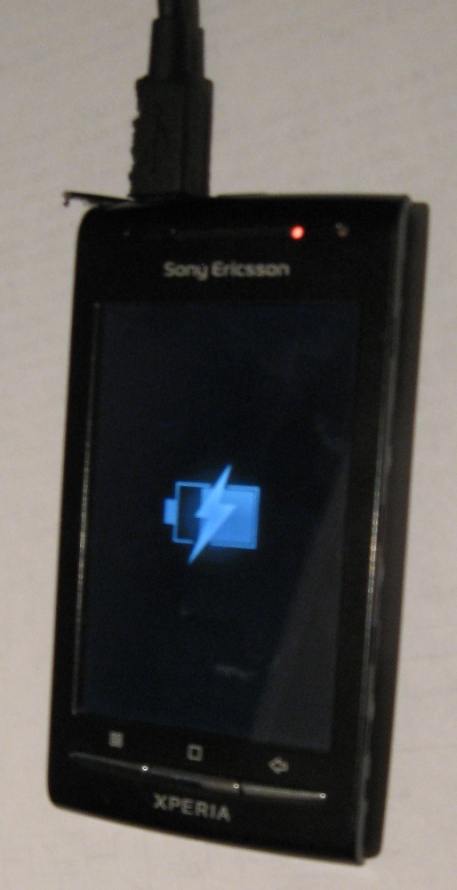

Сегодня обнаружил, что при включенной зарядке - на выходе ( BL_A , BL_K) преобразователя - 23,6В. При отключении зарядки - 0В.
Как работа драйвера подсветки может быть связана с зарядкой телефона? Отсутствие каких-то (I2C,ALS2 и т.д. ) сигналов? Большое потребление тока? Или что-то еще?
P.S. Новые факты.
Взял проволоку с катушки от будильника, напаял съеденный коррозией контакт от C7103 до коннектора дисплея.При подключении зарядки дисплей подсвечивается и показывает зарядку. Но не включается. При подключении зарядки к включенному телефону - телефон выключается. То есть подсветка экрана и включенный телефон - вещи несовместимые. Продолжаю копаться по схеме...
Катушка с будильника
Недостающий контакт

Сергей Козырев
Сообщения: 897
Сергей Козырев
Сообщение #9 От 11/08/2011 20:51 цитата
akak писал:
Обрати внимание-
Сергей Козырев писал:
Да, смотри, в цепи LCD_BL_K иногда стоит еще ключ.
Схемы у меня нет, а гадать- не тот профиль. недовольство, огорчение
