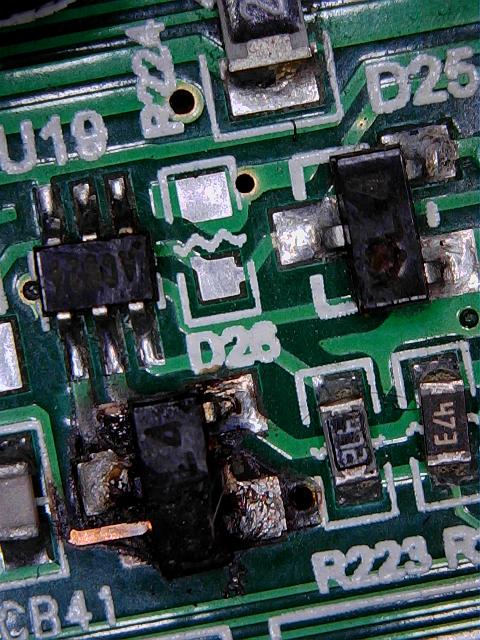

Без деки, только USB. Выгорела IC301. Маркировка практически тоже - Pioner MOSFET..
Может кому попадалась? |

ремонтил недавно DEH-1400UB
под IC301 стоит PAL007C
может так же |

там стоит на 27 ног, ничего страшного, всё меняется, на неделе меняли.
ubi777, во всех моделях стоят палы, ты даже отогнуть микруху поленился.  |

Всем спасибо за участие. Спирта небыло, тер калошей. Сегодня натер буковки - PAL007E. Пробую TDA7560.  |

Пробую TDA7560-так это звук.а если не запускается-то возможно неисправна(если перенапруга) HA13164HA,если стоит в маг.литы не вздуты по питанию?.
у меня так было. |
ubi777
Забыл отписаться, поперло на TDA до сего дня полет ударный! Огромное спасибо!!! |
