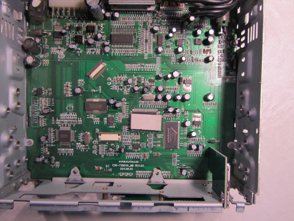

модель платы EOD - 728DVD_MB REV.02

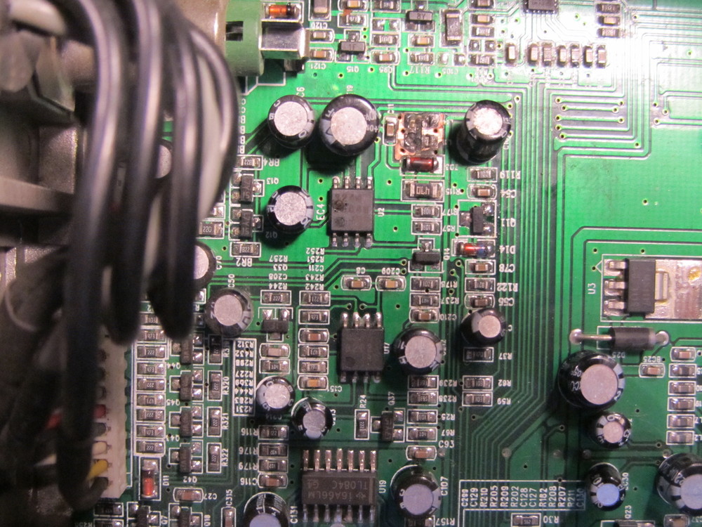

В микросхеме U2 выгорело название, ZD3 на кз, два дросселя L11,L14 выгорели вообще.
Схему не нашел. Помогите с опознанием компонентов.

Сообщение #3 от 14/10/2016 18:40 цитата
Вот фото
ДОБАВЛЕНО 14/10/2016 19:41
Выгоревший участок

Это микросхема NJM2244 - видеокоммутатор трехвходовый.
