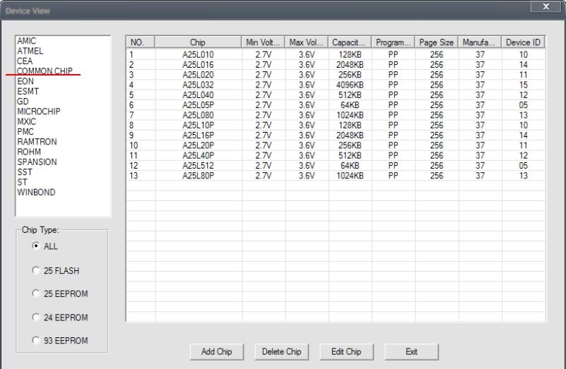

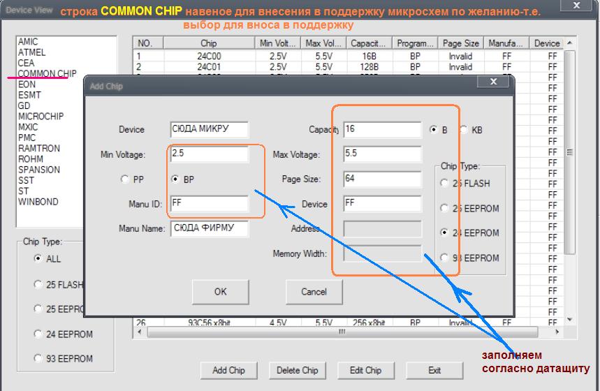

plaz, этому прогеру не нужно обновления скачивать, самому можно добавлять нужные тебе микры-флэши. Надо найти даташит на микру и добавить с даташита данные по микре в программу твоего TVP. Вот щас напр. добавил флэшку SPI ,фирмы SPANSION (4mb) . До этого в софте вообще не было фирмы SPANSION с этой флэшкой (FL032PIF) в поддержке-работе,а после добавления нужных опций-прогер теперь пишет-читает эту флэшь. Добавлять новые микры :-в крайнем правом сверху (окошко) опции-кнопка Е (EDIT) .
на картинках видно,как добавил в софт фирму SPANSION и флэшь мне нужную для работы прогером этим в поддержку. улыбка сумашествие упс!

plaz, вообщем я хотел показать,что этот прогер уникальный-что спокойно можно самому добавлять микросхемы в поддержку проги,и не нужно ждать новых обновлений прог от производителей типа. Прогер-сам с собойчик типа!!! классно! Моно вносить фирмы новые и флэши, нужно найти только даташиты на новые микры-а внести в поддержки не очень сложно.

Добавлять микры пробовал - добавляются,но не автоопределяются, только ручным выбором. Не стал с этим разбираться потому что имеется более продвинутый TL866. улыбка

Добавленные мною флешки не автоопределялись, разбираться с этим не стал...
