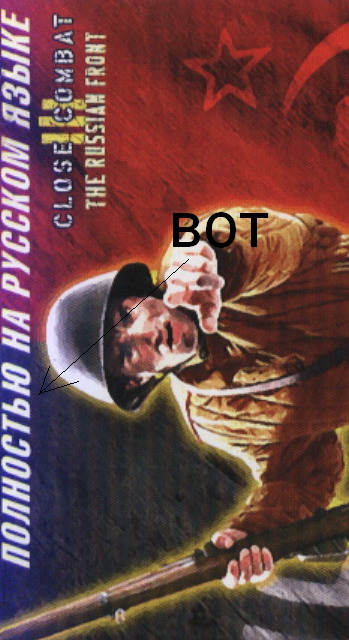

Сканер Mustek 2448CS PLUS
У него такая проблема. При сканировании слева по ходу движения матрицы появляется фиолетовая полоса, которая потихоньку "испаряется" с количеством отсканированных изображений, но совсем не исчезает. Может кто сталкивался с таким - как лечить. Или это брак? Буду рад ответу.
