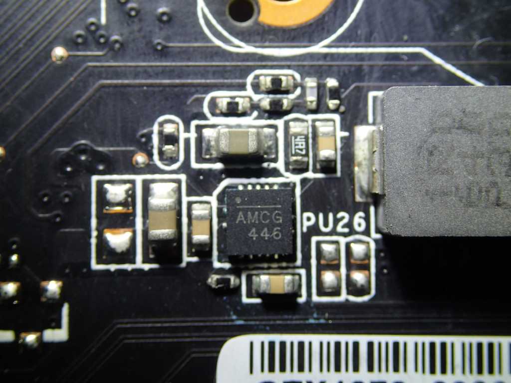

ASUS GTX1070 Strix. Нет изображения
Dark Angel
Сообщения: 1673
Сообщение #1 от 07/10/2019 20:12 цитата
Видеокарта после залития.
Плату помыл, контакты восстановил. Напряжения на плате: 12В, 1.8В, 5В, 1.5В, 1В
GPU слегка теплый.Жидкость попала на PU26. На нём написано AMCG446. Даташит не нашёл. Предполагаю что сдох данный элемент. Подскажите что за элемент.

Примерь: NB671LBGQ. Как бы за собой потребителей не утащил...

Насколько я понял, нужно смотреть наличие VIN, EN, VOUT.
