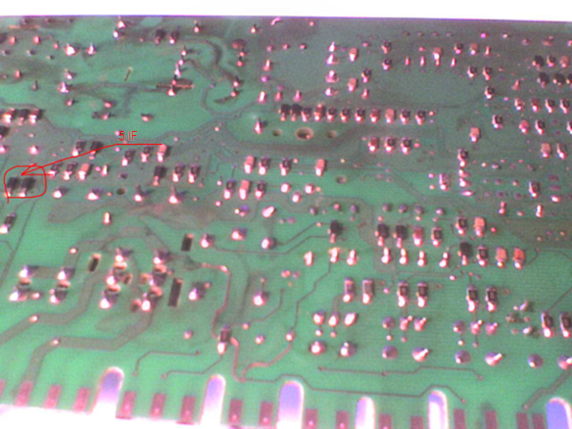

Bauknecht WA7760 /858328622000 После замены щёток на эл.двигателе,вышел из строя модуль,т.е. сгорели ТР3 и печатная дорожка идущая к реле К2.При включении не работает двигатель и помпа тож. Прошу совет у бывалых в чем тут дело? |

Двигатель не работал,т.к. сгорел TR3 (связаный сблокировкой люка),ротор двигателя в порядке,модуль восстановил(всё проверил и на нём идальше) и опятьто же(сгорел TR3),а теперь уже ничего не горит, но и не работает... Нужен грамотный совет. |

Егор12 писал: | машину незнаю,что то много неисправностей после замены щёток,установлены корректно?,щётки родные?,следы на ламелях от щёток есть?колодка соеденения с движком?,искать кз надо.на помпу,при установке щёток,провода не повреждены? | Щётки не родные,но размер тотже.Про следы не понял.Двигатель подключен правильно,там не перепутаешь,есть направляющие.КЗ тоже нет и провода целые. Помоему остается сам двигатель,но подкинуть нечего...

... теперь уже ничего не сгорает, но и не работает... Панель управления светится,программы переключаются жму старт и ничево...
