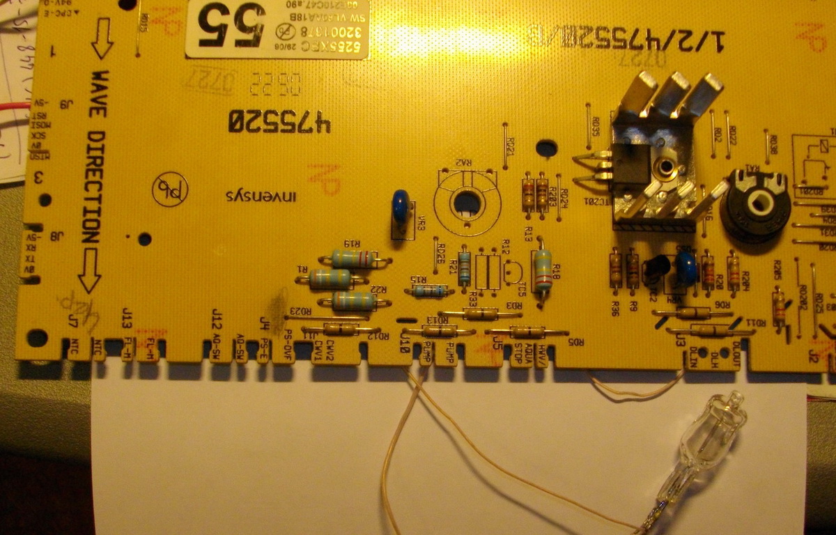

Indesit W105TX не крутит барабан . При осмотре найдены сгоревшие дорожки под релюшкой рядом с разъёмом CNE ,и сгоревшие резисторы R57 и R58 . Кто-то может сказать номиналы этих резисторов ? |

viknik60 писал: | Indesit W105TX не крутит барабан . При осмотре найдены сгоревшие дорожки под релюшкой рядом с разъёмом CNE ,и сгоревшие резисторы R57 и R58 . Кто-то может сказать номиналы этих резисторов ? | наверно разъемыCND и CNE перепутали? |
DELFIN14
разъем все же скорее CNE(на против рел.), но просто востановл.дорожек и замена 1ком.и 2.7ком. думаю на этом не закончиться... |
viknik60
Разъёмы не путал . Номиналы резюков R57-1k и R58-2.7k ? Верно ???... История : Когда у клиента включил , вода начала заливаться , барабан не крутился , через минуту включился слив и начал крутиться програмник . Ошибку не показывает . Т.е. проц
работает . Заменю резюки и посмотрим что машинка скажет . Отпишусь после 21ч. . |

Поставил блок упр.. Скинул предыдущую программу . Включил - машинка заработала . Было сделано : удалил пробитые дорожки , локализовал места пробоя , заменил резисторы . Спасибо DELFIN14 за номиналы резисторов и всем за соучастие .
