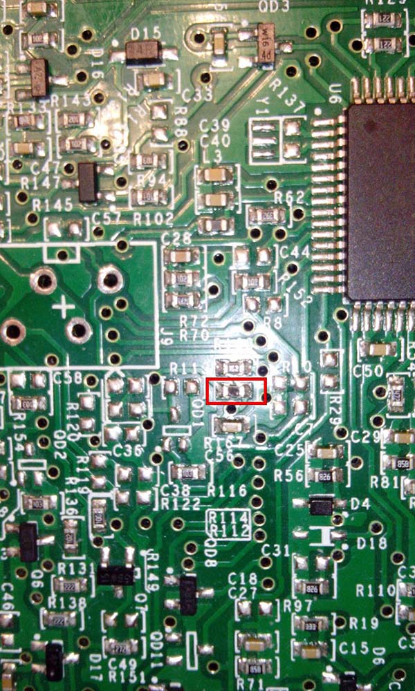

По ходу как напряжение ей не нравится, но напряжение в сети норма и измерительная цепочка от R49 до R54 исправна. Может нужно сброс сделать? Или что ей нужно?

Сообщения: 797
Spec,
А резисторы подтяжки как проживают? |

Сообщения: 1646
Вся цепочка целая. Сейчас осциллографом гляну. |
Ispanec
Сообщения: 797
Хорошо бы замерить напряжение на ножке процессора . |

Вот
На сколько я понял 53 пин - амплитуда и 5 пин - частота. С частотой все понятно а вот с размахом не понятно сколько ему надо.

одно деление 2 Вольта и 5 миллисекунд

тю, контроллер неправильно измеряет напряжение? Что можно сделать?
Я пробовал изменять амплитуду в большую и меньшую сторону и ничего не помогло. |

Антонов007, все клеммы как новые, машинка в состоянии как новая. Микротрещин нет и что бы там ни было все сводится к сигналу на ножке контроллера. Контроллер выдает ошибку на основе полученных данных на своих портах. Может машинка не показывает свою ошибку, может в реальности ошибка вовсе не в напряжении, да кто ж тут скажет. Если и знают, то заходят только чтобы поржать.

Схему зарисовал и все проверил. Сигналы на портах есть. На один порт поступают прямоугольные импульсы с амплитудой 5 Вольт, а на другой полупериод для измерения напряжения, размах которого я пробовал изменять. |
