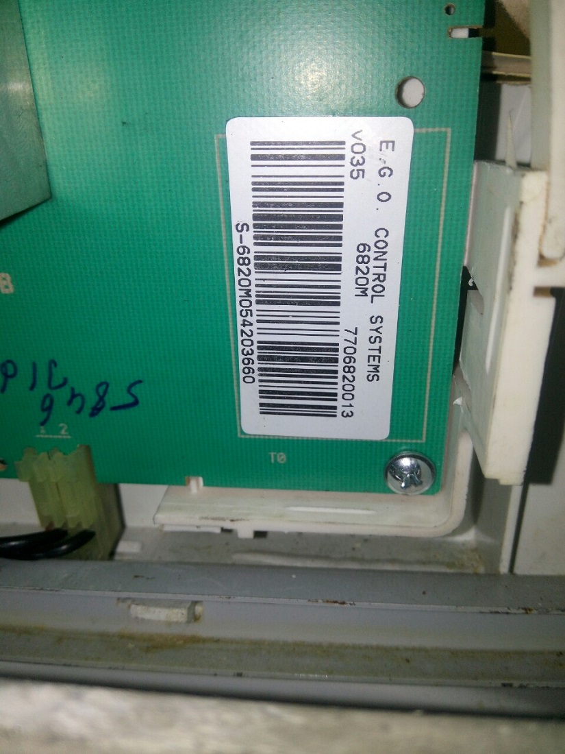

СМА Hanseatic WL1242 Опознать ошибку . Мигают два светодиода (BEREIT И FERTIG) фото прикреплю. На полоскание все проходит и машинка заканчивает. Ошибка появляется после полторы минуты после включения ТЭНа . Тэн мультиметром пробой не показывает сопротивления датчика температуры при комнатной температуры около 20 кОм. на плате подгорелого ничего нет. Такой зверь первый раз привезен с германии давным давно. Буду признателен за любую помощь.
Фото машинки и лампочки мигающие.
 Размер файла:  247.1 КБ
 Просмотрено:  132 раз(а)
Наклейка платы
 Размер файла:  238.08 КБ
 Просмотрено:  107 раз(а)

Заниженно напряжение сети (по мнению процессора, естественно).

Sasch, я тут кинул взгляд ещё на несколько VESTEL' овских документов на машинки для Германии, и заметил, что в документации куча ошибок в области перевода!
По одним докам это, как я и писал ранее, проблеммы с питающим напряжением, по другим - нет вращения мотора.
По этому, рекомендую, после включения ТЭН проверить напряжение питания релюшек реверса.

Поставил перемычки на силовой выключатель селектора программ - не помогло. Питания, да ниское около 200 вольт когда включается ТЭН напряжение падает до 195 вольт. Питание реле ТЭНа около 13 вольт хотя должно быть 12 но я думаю это допустимо и перед выхода машинки в аварии питания на реле мотора нет ни какого. Вопрос какое значения напряжения критичное для выхода в ошибку?
