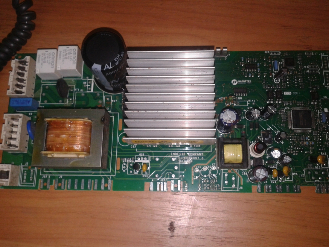

Здравствуйте! в стиральной машинке СМА ARISTON AQFX 109 вышел из строя подшипник, при этом барабан прокрутился и из него вылетела вода, которая попала на модуль управления. При попадании на модуль она попала на микросхему TNY...которая в итоге выстрелила. В итоге машинка не подает признаков жизни(не горит панель управления)
в связи с возникшим обстоятельством, прошу подсказать какой номинал микросхемы мне нужен?

SergVLOS, TNY264PN

NikolaiMalaxov, подскажите, а какая разница в микросхемах этих... Есть ведь просто с другими цифрами... Вдруг именно этой не будет на радиорынке...
И ещё, фот фото этой микрухи ближе,на ней виден нижний ряд цифр...я в интернете смотрел,там на микросхеме,маркировку которой вы говорите,был другой нижний ряд цифр...что он означают?их различия существенны?

SergVLOS, аналоги 265, 266, 267, 268

Подсажите пожалуйста ещё, а какова вероятность, что что то могло ещё сгореть?
ДОБАВЛЕНО 28/06/2015 17:13
Ещё что то нужно поменять?

SergVLOS, нужно взять измерительные приборы в руки и проверить,модуль у тебя,а не у меня на столе.
