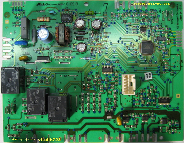

..всем Привет! ..народ, кто сможет подсказать по ремонту модуля EWM 1000+ от ELECTROLUX EWS1105: в общем при включении в розетку табло моргнуло и погасло.. разобрал, на плате сгорел конденсатор серого цвета с буквой "М" сверху и чип-резистор R91 напротив семистора BTB 16 700BW. Почему мог произойти пробой элементов?
Подскажите какого номинала означенный R91 и надо ли менять семистор ? ..достаточно ли будет просто заменить сгоревшие элементы? ...спасибо Всем кто откликнется! улыбка можно писать мне на почту:

Транаец, как определил, что они "сгорели"?
Транаец
Сообщения: 19
Сообщение #4 От 19/11/2010 01:10 цитата
..визуально достаточно..

..конденсатор и чип-резистор сгорели, семистор "прозванивается"... фото с сайта, фотоаппарата под рукой не оказалось! ..про "прозвон индикатором" - шутку юмора оценил... к "наездам" отношусь спокойно!
ДОБАВЛЕНО 19/11/2010 02:34
..если в саже и с дыркой... - вряд ли такой коедёр может быть целым!!! улыбка

на фото дырки в кондёре не видно- фото не твоего модуля , а из базы на сайте, питание на бп ?,варик ?при чем тут симистор, по питанию бабах. мертвец

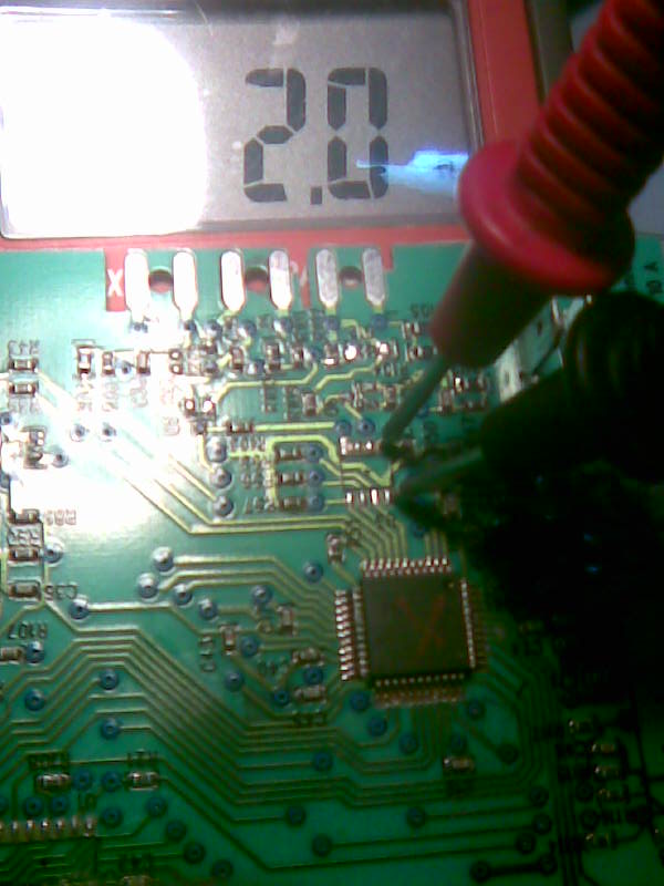

Воучик
Сообщения: 58
Сообщение #12 От 19/11/2010 10:52 цитата
Тестер на омы, щупами на 5-ти вольтовую шину.Скорее оба модуля трупы!

Воучик
Сообщения: 58
Сообщение #17 От 19/11/2010 13:31 цитата
Kaskad11, постарался для тебя!
  Фото004.jpg  62.86 КБ  Скачано: 1799 раз(а)
Kaskad11
Сообщения: 2656
Kaskad11
Сообщение #18 От 19/11/2010 13:50 цитата
Спасибо, что постарался. Может объяснишь, я что-то не то брякнул? По шине 5В питаются память и проц, если на ней КЗ значит необходимо в первую очередь их проверить.
Воучик
Сообщения: 58
Сообщение #19 От 19/11/2010 13:54 цитата
Если на ней КЗ-там уже нечего проверять...
