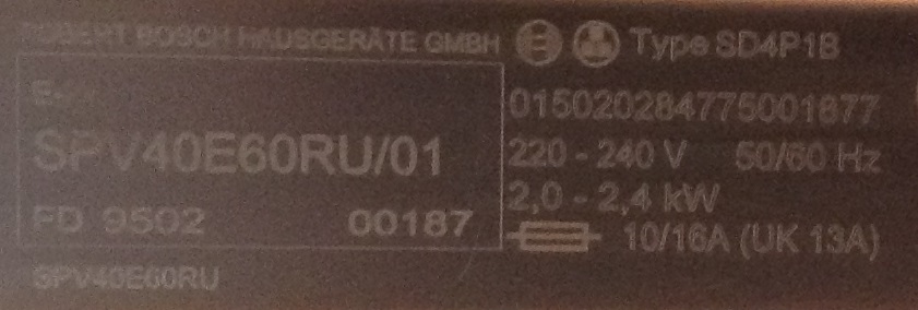

ПММ BOSCH SPV40E60RU/01 замёрзла зимой на даче.
Юрий Щ.
Сообщение #1 От 12/05/2016 11:26 цитата
Здравствуйте. Помогите пожалуйста справиться с бедой!
ПММ стоит в неотапливаемом хозблоке. Осенью перед морозами слил воду из шлангов, вычерпал из ёмкости для соли, вроде бы замерзать было нечему. Весной в машине оказалось примерно полтора литра воды на дне, при включении мигала лампа с краном - неисправность, при попытке выбора программы машина ушла в аварийный режим, слила всю воду и осталась в этом режиме, при включении в сеть никакая индикация не светится и периодически включается сливной насос. Ни на какие кнопки не реагирует. Единственным источником воды могла быть вот эта пластиковая ёмкость на боку (см . фото), видимо, в ней лопнула какая-то перегородка и растаявшая вода стекла вниз.
Вопрос: как вывести машину из аварийного режима?

Сообщение #2 От 12/05/2016 11:59 цитата
И где фото ёмкости ?

Сообщение #3 От 12/05/2016 12:45 цитата
А блин не ту фотку запостил, пардон! Вечером добавлю, а пока вот такая картинка, это нижняя часть:

Юрий Щ. писал:
...растаявшая вода стекла вниз...
Удалить воду из поддона, только
... видимо, в ней лопнула какая-то перегородка
толку то? Деталь не из дешевых.

Из какого именно поддона? Я никакого поддона там не увидел.
То, что эта пластиковая хрень недешёвая, я догадываюсь, но не дороже она новой машины?
papa7
Сообщения: 365
papa7
Сообщение #6 От 12/05/2016 16:32 цитата
Для этого пмм вскрыть надо.
Нижнее корыто и есть поддон.
Оригинал под заказ от 8тыр.
