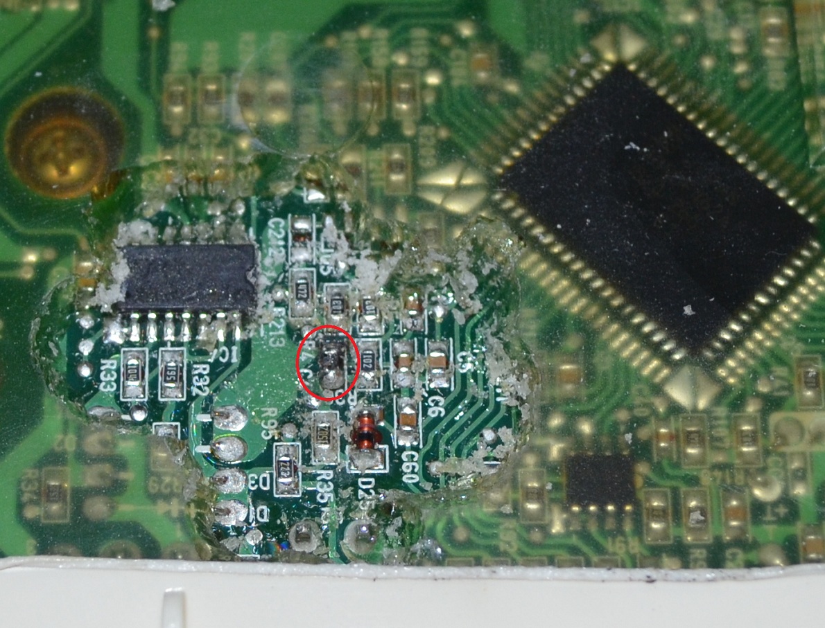

сма LG wd-12175 выгорел конденсатор,теперь при сливе включается клапан залива воды.вскрыл блок обнаружил обуглившийся конденсатор.может у каго есть кусочек схемы с этим элиментом?

Electt, ставь любой похожий. Родной, вроде 100n. Он от импульсных помех в цепи управления симом, просто так не "углится". Видимо, сим придется менять. Да выжил ли порт?

он вроде стоит по датчику уровня или ntc.схему бы посмотреть
Конденсатор так просто не выгорает. Вряд-ли дело закончится только его заменой. Ищи причину выгорания и что еще сгорело

Вот тебе кусок схемы, именно того участка, что на твоей фотке.
Выбирай свой элемент.

Electt, кусок заводской схемы выслал на эмайл, который ты указал в профиле.
