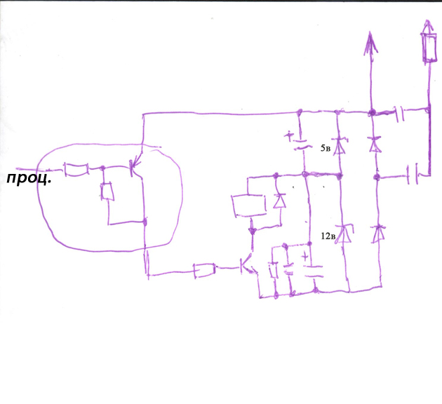

модуль H&T Bit100.1 EVO3-Q3. На выходе из процессора стоит транзистор W03 (даташит не нашел) - звонится странно. В итоге на катушке реле 4В. Грешу на него. Датчик температуры, пресостат, термовыключатель в норме. Подскажите, плз, что за транзюк там стоит?

Сообщение #12 От 27/01/2011 20:07 цитата
Разрисовал схему управления релюшкой. Напряжения 12в и 5в на стабилитронах присутствует. Пульсации отсутствуют. Составной транзистор сейчас отпаян. При подключении тестера в режиме проверки диодов к контактам, куда припаивались выводы К-Э реле включается.
 Размер файла:  119.31 КБ
 Просмотрено:  407 раз(а)
stav1971
Сообщения: 13
Сообщение #13 От 28/01/2011 10:10 цитата
Гоша,
Сопротивление транзистора в режиме измерения "диод" не выпаевая с платы:
1. Б-Э (-на Б) бесконечность.
2. Б-К (-на Б)бесконечность
3. Б-Э (+на Б) 800
4. Б-К(+на Б)бесконечность
5.К-Э(+на К) 1540
6.К-Э (- на К) бесконечность
mas-ter
Сообщения: 3987
Сообщение #14 От 28/01/2011 11:24 цитата
Гоша, У тебя цифровой транзистор, можешь взять любой подходящий и припаять сопротивления по 10КОм, как стоят смотри в даташите. Это на заметку. улыбка
Гоша
Сообщения: 231
Гоша
Сообщение #15 От 28/01/2011 20:44 цитата
Пока отодвинул - для начала попытаюсь найти транзистор. Если не удастся - буду городить огород.
stav1971, сейчас транзюк выпаян, но в плате звонился не так - Б-К, Б-Э гдето по полтора кОм.

stav1971
Сообщения: 13
Сообщение #19 От 28/01/2011 22:11 цитата
Гоша,
Тогда может битый выход проца.
Сообщение #20 От 28/01/2011 22:12 цитата
Гоша, ты не заметил, что "нестандартные" методы ремонта и измерения
приводят к заблуждениям?
