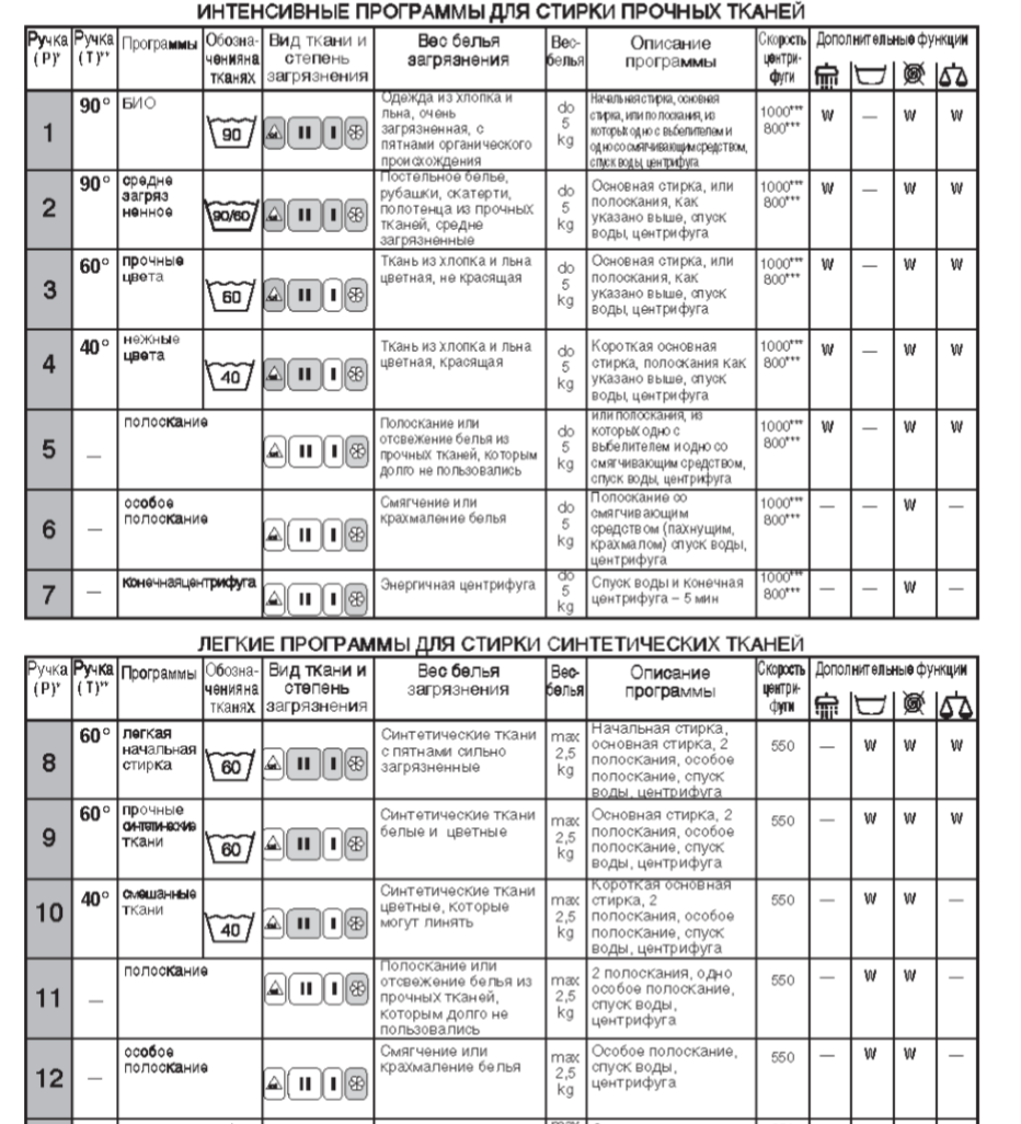

Не знаю весь алгоритм работы этой машинки, поэтому опишу полностью. Запускаю машинку в первом режиме, выставляю температуру 90, набирается вода, щелкает релешка, слышно шипение, потом ТЭН отключается и начинает вращаться барабан, далее вращения барабана и нагрев чередуются, так вода нагревается до определенной температуры, далее просто вращение барабана и слив, программа переходит на двойку, снова набирается вода, вращение, нагрев и тд.
Беда в том, что вода на ощущению нагревается градусов до 30-40. Сопротивление на термостате без воды 5кОм, с "нагретой" водой 2.8-3кОм. Блок управление DMPU, визуально ничего не перегорело, прозвонил диоды, вроде все живы, катушки реле целые, сопротивление ТЭНа 27кОм, сопротивление регулятора температуры от 0 до 47кОм. До этого машинка вообще не нагревала воду, проблема была в обрыве провода на ТЭНе. Подскажите в чем может быть проблема, куда смотреть.

Само собой я читал инструкцию по эксплуатации. Может просто читал не правильно, написано на 1 - 90*, на 2 тоже 90*, ставил даже на 8ку, ну даже на 8 положении, температура никак не 60.
ДОБАВЛЕНО 06/11/2014 16:38
Вы случаем не на сливе воду "щупали".
При девяноста градусах вода при сливе разбавляется холодной водой, во избежании порчи пластиковой канализации.
Останавливал машину, открывал барабан. У меня стоит и работает подобная машина tl600, даже на сливе у нее вода теплее.

Ребята, ну что за бред вы несете!
Aneman, вы стираете по программе с предварительной стиркой. На этой программе машинка набирает воду из лотка для предварительной стирки, минут 15-20 крутит и нагревает до 30-40 градусов, потом сливает воду, набирает из отделения для основной стирки и тогда уже нагревает до 90 градусов
Самый прикол в том , что 8 программа подразумевает тот же алгоритм. Т.е. "предварительная стирка". смех

Aneman
Сообщение #20 От 06/11/2014 21:18 цитата
