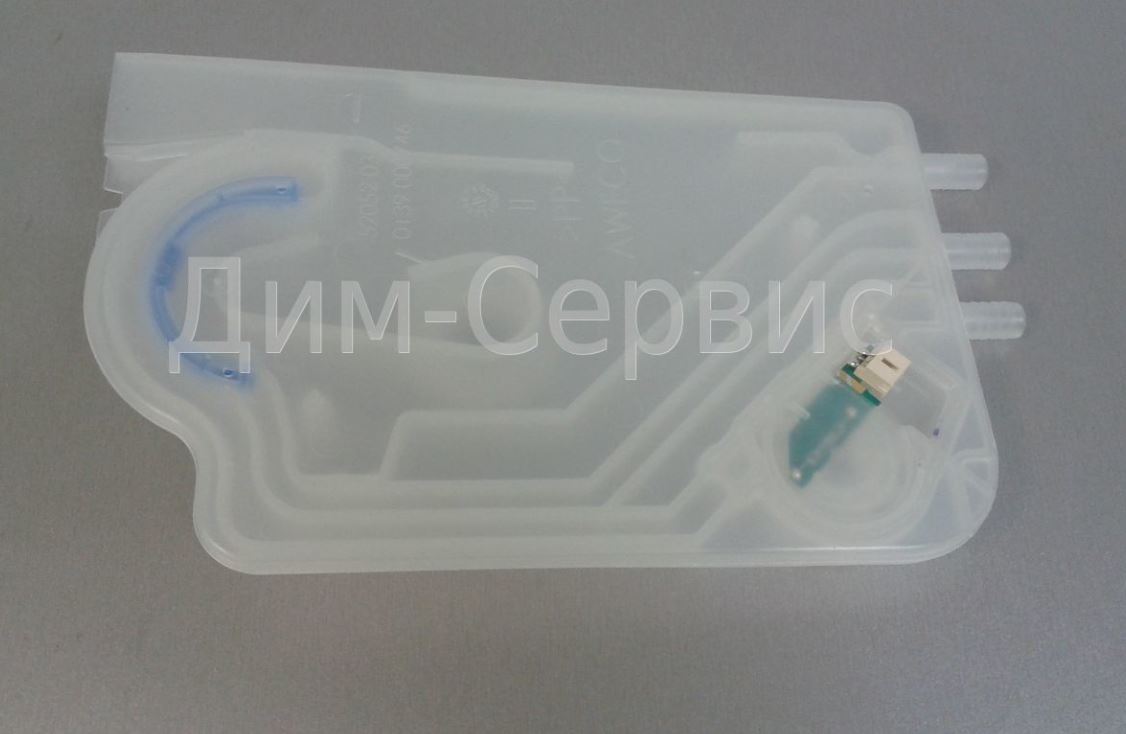

Данная модель оборудована водомером (Flow meter), или нет?
LIR1280
Сообщения: 5
Сообщение #5 От 03/10/2019 10:05 цитата
В водо - распределителе, тот что заливает воду в саму машину имеется крыльчатка, стоит на подаче (белый шланг) но я так понял, что к заливу она отношения не имеет, т.к. походу работает на регенерацию ионообменной смолы.

Вчера проверил крыльчатку, и соответственно геркон.
Крутится отлично, отложений нет, геркон в порядке.
Идеи дальше будут, или так и будем издеваться?
ДОБАВЛЕНО 04/10/2019 07:14
ДОБАВЛЕНО 04/10/2019 07:22
Раз уже достал, чтобы уж сомнений совсем никаких не было, залил внутрь этого чуда, средство для снятия накипи и ржавчины.
Геркон конечно меня порадовал в качестве датчика, ненадёжный элемент в ответственном месте. С ценой от производителя, как будто он из золота выполнен, а ваяли его не кто иные как боги олимпа! Впрочем это высказывание можно отнести к любой запчасти данного агрегата.
