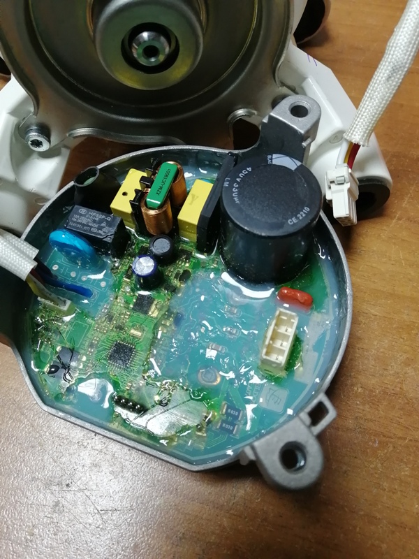

Привет всем! Принёс мужичек мотор, попросил сделать, сказал что не исправна цепь таходатчика, ошибка F8, информация из инета. При вращении вала вручную светодиод моргает, цешкой тоже импульсы при вращении есть, обмотки звонятся, я полагаю цепь тахо не причем,понятно,что F8 может не только из-за тахо,но, из-за цепей мотора,возможно и 5v нужно проверить. Есть возможность подключения такого мотора на столе от внешнего источника 220v, кто нибудь пробовал? Или схема включения его может у кого есть?

dipole, на столе просто так ты его не включишь, оставь эту затею. Подумай, хотя бы, как ты будешь его из холодца выковыривать |

dipole, на столе просто так ты его не включишь, оставь эту затею. Подумай, хотя бы, как ты будешь его из холодца выковыривать | Феном греть,подрезать,поднимать плату...,стандартных то много прошло,думаю с этой справлюсь.

| dipole писал: | | Феном греть,подрезать,поднимать плату...,стандартных то много прошло,думаю с этой справлюсь |
Проверить питания на плате можно не вытаскивая её из желе... Начни с этого.  |

Результат "Понял"??? | БП рабочий,13v на входе стабилизатора есть,на выходе 5v есть,на серво разъеме 5v есть,на разъеме выхода на панель управления 5v отсутствует,возможно это обратная связь,не знаю,мыргает красным 2 раза! |

| dipole писал: | | ,мыргает красным 2 раза! | dipole, это кирдык драйверу. Меняй.  |

| eskander писал: | | dipole писал: | | ,мыргает красным 2 раза! | dipole, это кирдык драйверу. Меняй.  | Какой стоит? С таким количеством ног мне не попадался.

| dipole писал: | | Какой стоит? С таким количеством ног мне не попадался. | Вот опять ведь обидишься!? Если тебя уже носом ткнули, то давно драйвер должен быть выпаян и заказан!!! И в каком смысле "с таким количеством ног"? А сколько ты хотел?
Тебе инфу чуть дали? Да!!! В нужном направлении подтолкнули? Да!!! А вот готовое решение пойдёт во вред. Потому что ни чего не усвоишь и не запомнишь!!!  |

Тебе инфу чуть дали? Да!!! В нужном направлении подтолкнули? Да!!! А вот готовое решение пойдёт во вред. Потому что ни чего не усвоишь и не запомнишь!!!  | Да,представь, имею корыстную цель сначала узнать имя гибридки,заказать,получить, а потом перепаивать! Какое здесь готовое решение, и что я в этом должен усвоить и запомнить? За советы,конечно всем спасибо,они всегда идут на пользу! Мне обижаться ни к чему, огорчиться могу, опять-же,по теме не вижу смысла! |
