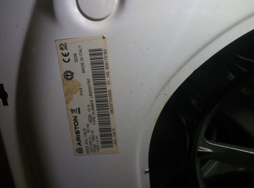

История такая . Модуль от Ariston AVL 109 R принесли с ошибкой F01. Мастер перебрал двигатель проводку и все все. Оказалось все в порядке. Перепрошил модуль. Стиралка отработала месяц. Опять вылезла F02. Перепрошил еще . Стиралка опять проработала около полутора месяцев , опять ошибка F01. Считал прошивку с ошибкой. Посмотрите пожалуйста считанную прошивку. Что там не так?

Так прошивка и считана в BIN. Форум не дает выкладывать файлы в BIN. ( TXT переделать в BIN) это просто расширение поменять. Кстати принесли модуль опять с ошибкой F01. Подкидывали модуль на другую машинку. Проблема в модуле. Буду копать модуль.
IGBT все целые, электролиты в норме. Следов залития не видно.

Спасибо за направление на журнал. Схема очень к стати . MC шки менять надо по таходатчику . Резюки погорели , стабилитроны целые , а вот операционник дохляк во всех ( 3 х ) модулях, где под конденсатор вода попала. и С Наступающим !!!

Да мне уже 5 модулей разных приперли. 2 шт насмерть убитые до контроллера двигателя. Один из пяти, тот который весь целый , а ошибку выдает F02. Еще 2 тоже по цепям таходатчика , но вроде контроллеры двигателя целые. Жду заказанных MC шек.
