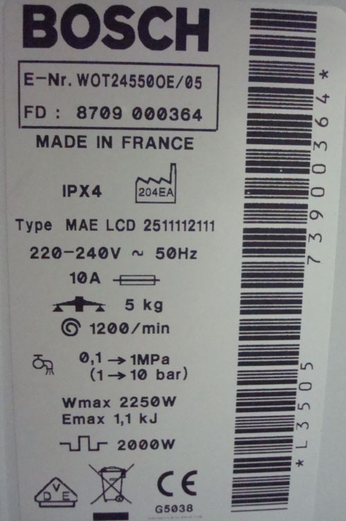

Сёдня встретил это "хранцуское" чудо. Оказалось, что от Logixx в этом голимом Classixx5 только цена W-O-W
  DSC01250.JPG  67.84 КБ  Скачано: 1510 раз(а)
