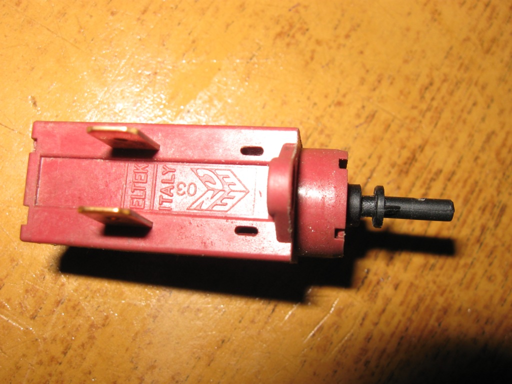

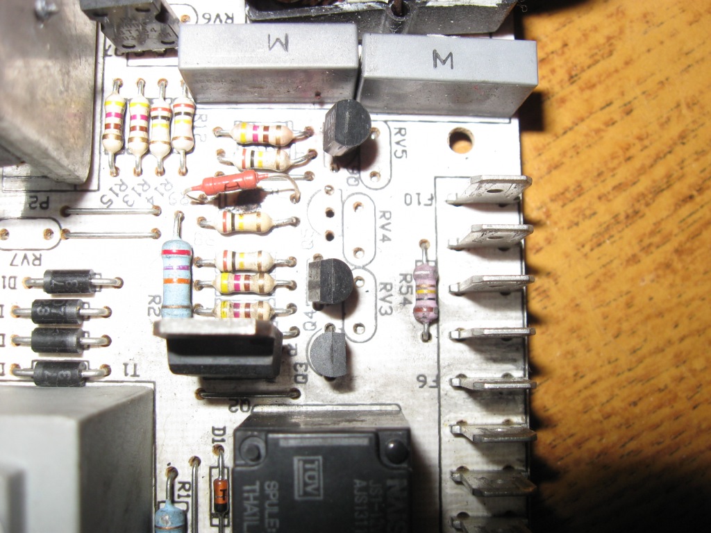

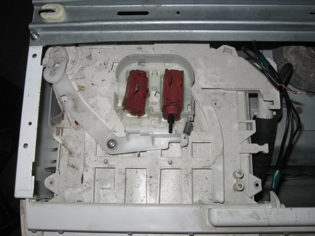

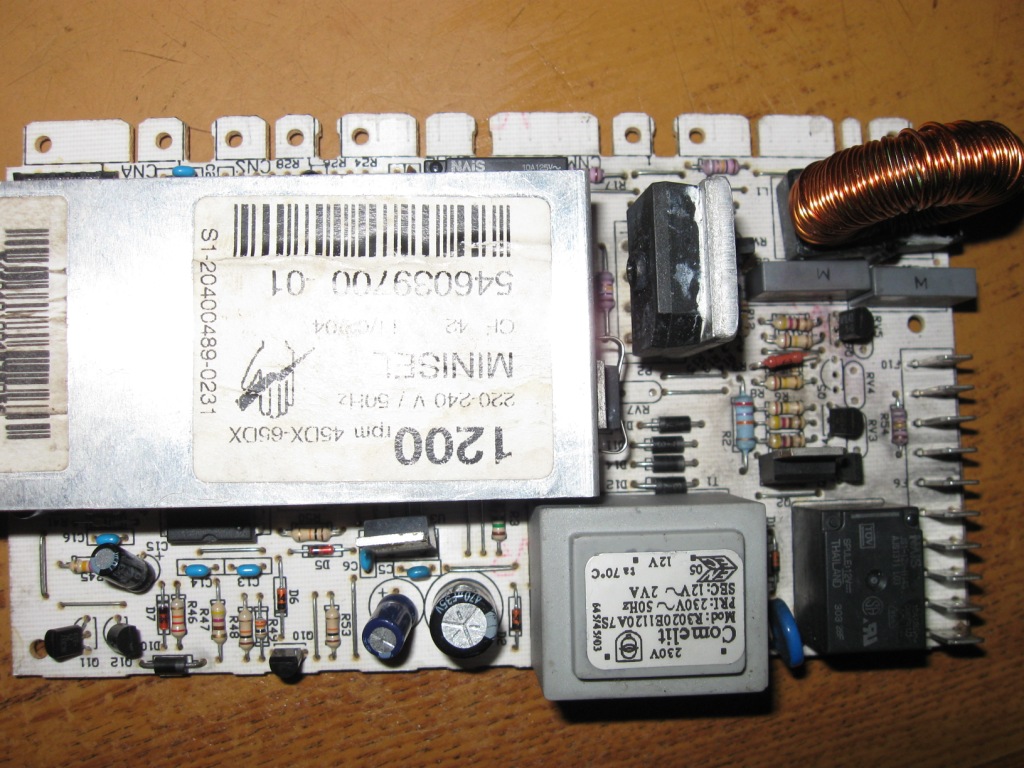

СМА клон ARDO AED1000, умер блок управления, при рабочей машинке открыли лоток для порошка, разорвало два семистораQ5,6 , и резисторы в обвязке, модуль Minisel 12000,C F42. Все напряжения на модуле есть, 12, 5, 24в., проц рабочий, но после замены деталей, при первом включении опять разрывает теже детали.Есть ли в природе схемы соединения датчиков с модулем, и подскажите , что за деталь, соят над лотком для порошка, их функция-нижнее фото

давай на повторный разрыв и мертвец проц. отсоедини и глянь рванет или нет.

да как то в слепую не хочется, схемку соединений глянуть бы, и что это за выключатели, в свободном состоянии 300ом, вытянеш шток 1700ом, типа датчик давлеия ?

goric, после очередного восстановления модуля прежде, чем включать машинку, меняй эти "детали", стоящие над отсеком для порошка. Они заказываются. В них попала вода и теперь они под напряжением имеют сопротивление меньше, чем положено. Схема тебе не нужна. Просто поменяй все и все

господа специалисты, СМА это не мой профиль, поэтому хо...ся разобраться, номеров на деталях нет. стоят ниже фото, по цепи прошелся вышел на них, до меня приходил мастер, с мега стайла, сервисный центр,отключил от датчиков и замкнул провода., но результата не было. без реальной схемы подключения датчиков будет напряг

А ты, видя вместо нагрузки замкнутые провода, тупо меняешь детали на модуле и включаешь ? Трындец!
ДОБАВЛЕНО 25/08/2012 00:23
актюаторы управляются симисторами. Вызвонить цепи от модуля дело пяти минут. Ты и вправду занимаешься ремонтом TV ?

goric, чтоб тебе понятней было. Закороти ТДКС и меняй НОТы до опупения, размышляя, почему они горят. То же самое сделано в машинке. Верни провода на место и меняй то, что должно быть нагрузкой симов.
