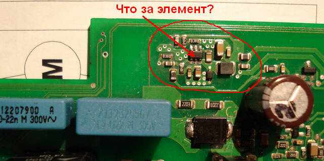

Модуль пока в машину не вставлял, хочу убедиться, что все его входные и выходные элементы в шинах соединения с периферией, целы. А это можно сделать только согласуясь со схемой машины. Думаю, что проц не пострадал, так как повреждение пришло не со стороны БП, а от инвертора. А там управляющие цепи от проца к драйверам контроллера двигателя, довольно высокоомны. Я проверил омметром все цепи от MICOM до контроллера двигателя. Все линии на управление верхнего и нижнего плечей всех трёх драйверов, имеют одинаковые сопротивления относительно питания и земли, причём относительно земли (щуп мультиметра на земле) прибор показывает сопротивление характерное для паразитного диода мосфета. Все 4 линии Vdd не имеют пробоя относительно земли. Считаю что процессор не пострадал.
Обратил внимание на то, что все эти 4 линии (Vdd) питаются от отдельного источника, выполненного на дроссельном ИИП (на фото обведено красным). Не смог найти, что за элемент здесь выполняет роль ШИМ-контроллера и стабилизатора напряжения (указан стрелкой). На корпусе он имеется обозначение - IN2DN. Знаю, что похоже (IN2) обозначается оптотранзистор, но это точно не он. Этот ИИП запускается со стороны, видимо эта линия его запуска, замыкается при подключении какого-то из элементов периферии, .

regiss
Злой
Сообщения: 5633
regiss
Сообщение #6 От 05/11/2019 19:37 цитата
dersp писал:
Не смог найти, что за элемент здесь выполняет роль выпрямителя, ШИМ-контроллера и стабилизатора напряжения (указан стрелкой). На корпусе он имеется обозначение - IN2DN.
А точно ли разглядел?
Обычно там стоит IL2**, он же МР2357
dersp
Сообщения: 268
dersp
Сообщение #7 От 05/11/2019 22:26 цитата
Да, это я описку сделал, там точно L. Спасибо Вам, в очередной раз выручили. Завтра внимательно посмотрю схему и определюсь с режимом запуска источника питания 3,3V. Если с элементами на модуле всё в порядке, воткну модуль в машину и посмотрю на индикацию. Если и с ней будет всё в порядке, буду заказывать контроллер двигателя. О результатах отпишу.

ИИП, о котором я писал выше питается от вторички (13,5V) через ключ на P-N-P транзисторе, который сам включается N-P-N транзистором, который блокируется от открывания ещё одним и т.д. и т.п. - проследить по элементам платы, что за периферийное устройство находится на другом конце этой бесконечной цепочки блокировок, практически невозможно. Придётся тупо втыкать модуль в машину и надеяться что периферия осталась целой. Сделать это я сейчас не могу, т.к. хозяин машины уехал в командировку.
