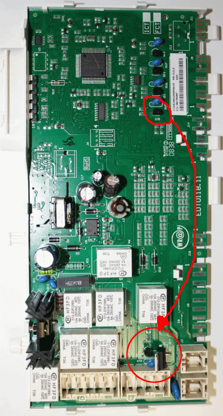

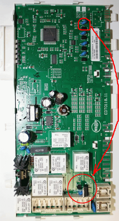

Здравствуйте. В процессе эксплуатации щетки стёрлись. Заменил их. движок живой. Выгорел семмистор идущий на замок, заменил с платы управления, теперь дверь блокирутся напрямую от разетки. ошибок в работе СМА не выдаёт. Но при выборе режима основной стирки срабатывает клапан залива воды как только загорается светодиод запуск программы, всё прекращаеися и машинка не реагирует.

Здравствуйте. Сейчас вопрос в следующем. Машинка остановилась на режиме полоскание, без индикации ошибки. Выключил её включил заново замок не блокируется. Разобрал его замок исправен. На плате управления выгорел семмистор управляющий замком, под рукой ничего не было выпаял такой жде с самой платы. цепь замкнулась замок сработал. Тишина. Посмотрел щётки, они стерлись осталось примерно по 5мм на каждой свободного хода пружины нет. Заменил их. Тишина. Проверил режим отжима и Слива они работают, только через паузу. остальные режимы молчат. Заменил термодатчик На сопротивление 200 ом Ожили режимы, но не на долго минут на 5-10 тен не греет это и понятно. Далее выходит ошибка F03. сам датчик исправен 20 кОм. пока всё заранее спасибо!!!

АРУШ, Ты пишешь, что выпаял из данной платы симистор, и впаял по УБЛ.
Вопрос: он там был лишний??
Сгоревший симистор один не горит, чаще всего он тащит за собой и другие.
АРУШ
Сообщения: 14
Сообщение #12 От 17/05/2011 07:29 цитата
mas-ter, да бог с ним с симистором он не лиший теперь дверь блокируется сразу после включения вилки в розетку. Вопрос в датчике температуры.

АРУШ, во-первых проврь цепь управления симмистором УБЛ, далее микросхему ULN2003 и линейку выводных резисторов. Возможно, придется переписать ПЗУ.

со щетками понятно.почему симистор сгорел?цепь УБЛ смотрел всю?
АРУШ писал:
откута выпаял?с какой цепи?
АРУШ писал:
подробнее можна?
АРУШ писал:
Заменил термодатчик сам датчик исправен 20 кОм.
зачем тогда менял?

АРУШ
Сообщения: 14
Сообщение #20 От 17/05/2011 15:17 цитата
constan писал:
Все дружно бросились помогать клиенту. браво!
 Размер файла:  247.66 КБ
 Просмотрено:  457 раз(а)
 Размер файла:  247.42 КБ
 Просмотрено:  412 раз(а)
