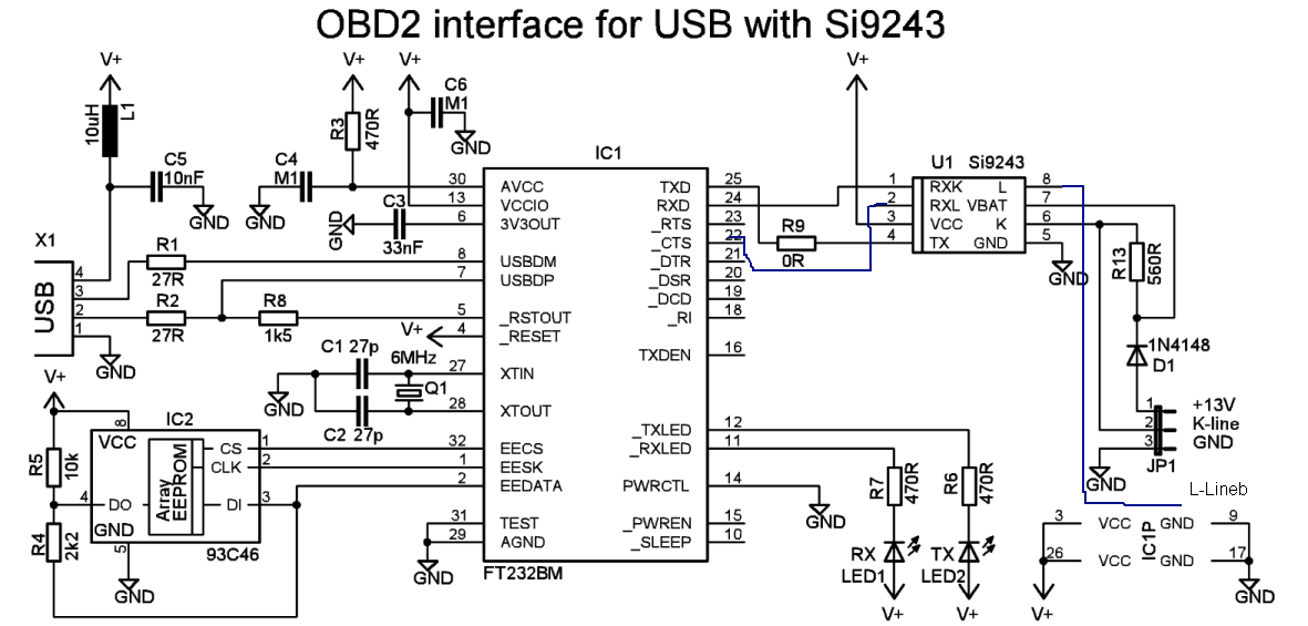

Добрый день! Озадачился сборкой автомобильного K-LINE адаптера по прилагаемой схеме. Все собрал, но уперся в обозначения конденсаторов на схеме с4 и с6 с маркировкой М1. Что это за маркировка? На просторах не могу найти информации. По-хорошему это обозначение диода. Может кто-нибудь знает, что это?

видимо 0.1 мкф

Да, наверно так и есть! Спасибо!
