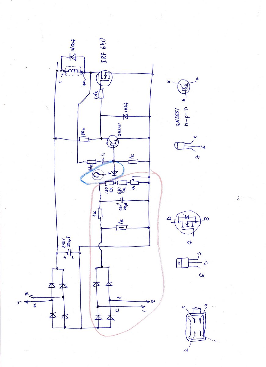

Помогите кто сможет! Принесли плату управления возбуждением импортным бензиновым генератором. По рассказу после покупки проработал 15-20 мин. и сгорел водяной насос который был запитан от генератора. При замере напряжения на генераторе показало 420В. Схему срисовал с печатки и сразу возник вопрос, правильно ли с завода впаян диод (обведенный синим)? Если правильно то зачем тогда кусок схемы (обведенный красным)?

Скорей всего это стабилитрон. Я бы в первую очередь поменял электролит находящийся недалеко от диода. У вас нечетко написано, вроде 470х25.
То что красным - это цепь обратной связи, тобишь стабилизации напряжения.
То что синим - это не диод, это стабилитрон.

Спасибо. Ток непонятно чего же полевик пробило? По даташиту он на 18А, а диоды в диодном мосту на 1А и живые все?

Посмотри на кондёрчик 0.1 что на базу идёт, и стабилитрон тоже, да и проверь все резисторы в твоём "красном", особенно подстроечник.
И ещё проверь диод параллельно обмотке который.
Всё выпаиванием.

Так,а по твоему пробой транзистора может быть только токовый?А от превышения напряжения на стоке например,в результате воздействия ЭДС самоиндукции обмотки возбуждения?

Конденсатор показал 0,89nF, стабилитрон жив и диод шунтирующий цел(
ДОБАВЛЕНО 15/04/2015 11:01
Значит не ЭДС самоиндукции. А может что в якоре коротнуло?
Не стабилитрон и не с завода, но на схеме неправильно включён диод.

Все правильно - это стабилитрон, ток хз какой. Проблема решилась заменой диода 1N914 на 9-ти вольтовый стабилитрон, а то при замене полевика новый тоже сгорел при включении. Замер напряжения на затворе показало 64В (по отношении к S). Пробовал параллельно диод впаивать резистор (делать делитель) но не запускается возбуждение генератора (на 4-3 изначально 4В).
ДОБАВЛЕНО 16/04/2015 14:09
Поэтому был впаян стабилитрон и полевик вынесен на радиатор (с под комповского проца) за пределы платы, и генератор заработал нормально, регулировка напряжения в пределах 222В-285В. На затворе 8,3В.
